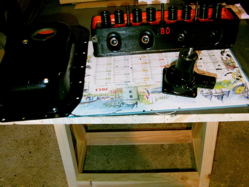

  Chouquette et ses malheurs ,l' Hotchkiss 411 de 46JCL - Page 3 317638 Bientôt prèt à remonter...
  Chouquette et ses malheurs ,l' Hotchkiss 411 de 46JCL - Page 3 File0036

beau boulot!
par contre quelle est l'utilité de la peinture que tu as passé? J'ai déjà vu des moteur peint à l'intérieur, mais sans savoir le pourquoi du comment.
Age : 40
  Chouquette et ses malheurs ,l' Hotchkiss 411 de 46JCL - Page 3 Empty
MessageSujet: Re: Chouquette et ses malheurs ,l' Hotchkiss 411 de 46JCL     Chouquette et ses malheurs ,l' Hotchkiss 411 de 46JCL - Page 3 EmptySam 19 Sep 2015 - 21:40
on m'avait répondu pour la peinture à l intérieur du moteur que cela facilité l 'écoulement de l'huile dans le carter et évité qu'elle n'accroche les parois??? je me demande si avec les huiles fluide de nos jours si cela et toujours d'actualité???

quelques nouvelles
le moteur est chez Jérome depuis debut décembre...récupération mars 2016
en attendant je bricole...
  Chouquette et ses malheurs ,l' Hotchkiss 411 de 46JCL - Page 3 File0017
Messages : 6900
MessageSujet: Re: Chouquette et ses malheurs ,l' Hotchkiss 411 de 46JCL     Chouquette et ses malheurs ,l' Hotchkiss 411 de 46JCL - Page 3 EmptyJeu 7 Jan 2016 - 17:04
le nouveau tamis et la mise en pratique de l'idée d' Alain Tassin
  Chouquette et ses malheurs ,l' Hotchkiss 411 de 46JCL - Page 3 File0018
une fois mis en place ...
  Chouquette et ses malheurs ,l' Hotchkiss 411 de 46JCL - Page 3 File0019
la vidange se fait par l'aimant cela évite la douche d'huile et le nettoyage par le tamis...
MessageSujet: Re: Chouquette et ses malheurs ,l' Hotchkiss 411 de 46JCL     Chouquette et ses malheurs ,l' Hotchkiss 411 de 46JCL - Page 3 EmptyJeu 7 Jan 2016 - 22:07
Efficace et propre , beau travail Jean Claude !
