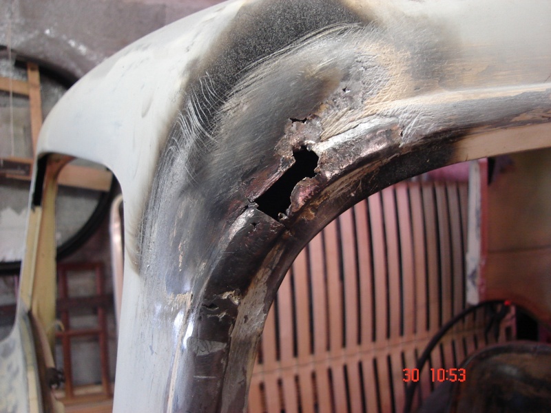

Voici d' autres quelques photos...
Sous le mauvais mastic, les trous !!!

A vrai dire, je suis un peu coincé par ce maudit coin que bon beau père m' avait réparé ... çà n' a pas tenu partout et
je vais être obligé de m' improviser carrossier !!! ... Tout à fait nouveau pour moi ... Il faut que je coupe le morceau abimé
et que je le refabrique entièrement y compris le "bourelet" dans le coin ... Si il y en a qui on une expérience en carrosserie,
je suis tout oui !!! Sans çà , je ne peux pas finir de monter l' ossature bois et donc remonter et régler les portes ....

premièrement équipe-toi d'un mig , il n'y a que ça pour la carrosserie ( le chalumeau est bon pour créer des points chauds pour rétreindre la tôle et aplanir , ça s'arrête à ça !)
Ensuite fais de petites rustines que tu bombes à façon et colle les bout à bout jusqu'à obtenir ton galbe
A ton niveau c'est la seule solution ! D'autant plus que le laiton de brasure que beau papa n'a pas manqué de faire fondre ne va pas te faciliter la tâche Crying or Very sad Mais c'est parti d'une bonne intention , donc pas de souci, il a fait ça avec son coeur !
Un bon coup de disque à lamelles pour planer , un coup d'étain et hop elle est comme neuve !

Pour bomber à façon tu prends ta forme sur un endroit ou elle est bien et ensuite tu le fait à la presse avec de la tole de 1mm
en ce qui me concerne je fait les formes en chène...
après tu fais comme dit Jean Marc Restauration 301 CR de 1934 963292
Cdt Restauration 301 CR de 1934 445238

Attention il est difficile de former la tôle sur des soudures au semi automatique alors que sur celles faites au chalumeau c'est royal mais le chalumeau chauffe un peu plus large.
Avec le chalumeau souder (en avancant) avec un bec de 65litres la tôle de 1mm ne déforme pas trop.

Encore mieux en soudure : utiliser le pas de pélerin.
C'est à dire faire des soudures d'une longueur de 3 cm maxi et avancer en "arrière" par pas 3 cm maxi : faut- il un dessin ou je suis assez clair ? Exclamation
Par exemple pour un droitier, normalement il soude en avançant par la gauche, donc il soude 3 cm vers la gauche et recule ensuite de 3 cm vers la droite, il soude et recule ainsi de suite.
C'est une méthode que j'ai dû apprendre pendant mes études...

Pour boucher les trous au MIG, tu mets un morceau de cuivre (pas trop fin) dessous et tu soudes par points, mais refroidi la plaque de cuivre entre deux.

Je me suis lancé à couper le morceau pourri du coin haut gauche de la caisse ... C'est pas en le regardant pendant des jours que ça va avancer !!!
Elles ne sont pas trop dans l' ordre chronologique ... La soudure que beau papa avait fait n' a pas tenu ...
J' ai cintré un tube de 16 que je vais refendre dans le sens de la longueur et j' ai reformé une piècee pour faire rustine ...
Je continue ce soir à mettre tout ça en place et après ...soudure avec mon poste MIG sans gaz, puisque je n' ai que ça !!!
Quelques photos de la custode AR ou j' ai rebouché les trous de fixation du cligotant qui était à cet endroit + mastiquage ...
Sur la dernière photo, on voit que les différents morceaux de la caisse sont brasé au laiton (matière jaune) ...
Apparemment, ça a tenu plus de 80 ans !!! Que penses-tu de cet assemblage oul es autres spécialistes de la soudure ?

Merci les amis pour les encouragements !!! C'est en soudant que l' on devient "souderon" m' a dit Gamak l' autre fois !!!
J' ai reformé un morceau de tôle (2 essais ce soir...) et j' ai soudé un peu au MIG sans gaz et un peu au chalumeau ....
Ben oui !!!! J' avais plus de fil sur la bobine !!! .... C'est pas mal !!! Les photos vont suivre ... Merci Jean Marc au passage !!!
Le souci du MIG sans gaz, c'est que la tôle est fine et que je fais pas mal de trous !!! et comme il n' ya pas de réglages
c'est chiant !!! Evil or Very Mad Mini ou maxi, t' as pas le choix mon vieux !!!
Restauration 301 CR de 1934 Empty
MessageSujet: Re: Restauration 301 CR de 1934   Restauration 301 CR de 1934 EmptyJeu 12 Juil 2012 - 0:18
Le souci du mig sans gaz c'est :
1 que ça fait un max d'étincelles indésirables
2 que les soudures sont très moches et pleines d'inclusions ( ne tiendront pas dans le temps)
3 ces inclusions sont pleines d'air qui comporte de l'oxygène et donc elles vont rouiller : ne tiendront pas dans le temps encore
le gaz est justement là pour isoler le métal en fusion de l'atmosphère ambiante lors de la soudure

Very Happy Merci Jmarc pour ton éclairage sur le sans gaz, pour moi mais surtout pour Arnaud ,qui n'a pas de eu de réponse précise à sa question....Restauration 301 CR de 1934 555495 Et à Lolo sur ses performances avec un mig au réglage limité...Restauration 301 CR de 1934 470636
En conclusion, un mig au gaz a plus d'avantages pour la restauration de carrosserie....Restauration 301 CR de 1934 367819

Bonsoir ,
poste semi-auto sans gaz .
Inconvénients : postes conçus pour faire des points de chainette et non des cordons . Petites boulettes qui vont se coller un peu partout autour de la soudure, ça c'est très chiant, mais s'éliminent facilement au grattoir . Bobines pas données .
Sinon, après mise en main, plus ou moins longue ! , et une fois que l'on a compris qu'il ne faut pas essayer de faire des cordons, ça va très bien . Les soudures sont hyper résistantes, et l'on arrive a réaliser un travail propre . Le fil spécial (fil fourré)dégage une fumée qui doit protéger les soudures . Il serait intéressant d'approfondir la question et de savoir en quoi ce fil est spécial . Jusqu'à présent pas de problème d'oxidation des soudures, bien sur que ce soit gaz ou sans gaz, ne pas laisser celles-ci trop longtemps non recouverte .
L'argument d'achat était le prix, c'est vrai qu'ils ne sont très abordables .
Je vais attaquer ma troisième restauration avec ce poste, pour l'intant les premières soudures qui datent de 2005 n'ont pas bougé . Si jamais il venait a lacher je me laisserai tenter par un gaz, pour voir . Mais reste le casse-tête contrat pour la bouteille .
Ci-joint mes soudures Jean-Marc ... Razz Razz Razz Razz Razz Razz Razz Laughing

Pour bien préciser ce que je disais concernant le mig sans gaz:
il faut appeler un chat un chat
lorsque je parlais de MIG sans gaz c'était d'une bobine mig "normale" utilisée sans gaz !!!!!!!!!!!!!!
Je ne parlais pas d'une soudure MIG avec fil fourré, ce n'est pas du tout la même chose et là je n'ai aucune expérience là dessus.
par contre j'avoue avoir fait des tests de soudure fil normal en atmo, ça "colle " les tôles , en effet , mais ce n'est pas bon !
Concernant l'étain et les finitions je reste persuadé que si les produits type syntofer avaient existé il y a 80 ans ils ne se seraient pas fait ch... avec l'étain , les anciens ! ( ceci dit je mets de l'étain pour le fun et de l'apprêt garnissant pour la finition )
Lorsqu'on voit certains "ajustages" de carrosserie dans les parties planquées ou les pointes de tapissier dans la tôle on se dit qu'ils auraient appréciés les produits de notre époque Wink
