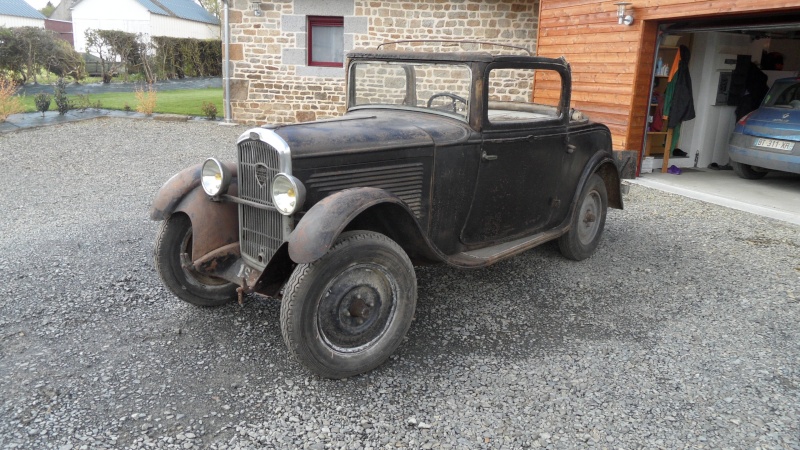

Je ne sais pas trop ou mettre ce sujet...
mon coupé découvrable a beaucoup de boiserie extérieur comparé a d'autres autos, montant de pare brise, portes, contour des portes...
il y a quelques sujets sur la moleskines de toit, mais a part ca je n'ai pas trouvé grand résultats, même sur le web ou parfois il est possible de trouver des infos sur des autos d'autres marques de la même époque.
une grosse partie de la moleskine était manquante, le reste pas forcement en bon état... ( un peu autour des portes, habillage extérieur pointé sur la tranche et dans l'emplacement des guide de fenêtre, puis jonc sur l’arrête extérieur pour faire joint et cacher le raccord de la tôle, puis habillage de la tranche de la porte, puis jonc intérieur, puis contreplaqué revêtu de tissu pointé avec clou tête d'homme!)
 j'aimerai rassembler ici des conseils de pose, les bons produits a utiliser, ...
rien que le terme de moleskine, aujourd'hui on parlerait peut être plus de vinyle ou simili, traité anti-uv pour cette application?
sur un toit il y a du bourrage en dessus qui permet d'avoir un résultat lisse, mais directement sur le bois? collé? (et clou semence sur les faces non visible) je n'ai vu aucun rembourrage en dessous. je suppose donc que la surface doit être la plus lisse possible avant recouvrement, il y a aussi les sur épaisseurs entre bois et tôle, les renforts métallique et les têtes de vis... et en plus, ça se fait une fois la caisse peinte, donc pas trop le droit a l’erreur pour ne pas abîmer la peinture.
dans le logique, je pense qu'il faut travailler du bas vers le haut et de l’arrière vers l'avant, que les recouvrements cache les raccords pour les écoulements d'eau ...
recouvrement des boiseries exterieures de moleskine Sam_9010
recouvrement des boiseries exterieures de moleskine Porte_10
recouvrement des boiseries exterieures de moleskine Sam_5012
201 CL coupé découvrable 1932.
