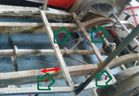

Je cherche la dimension entre le trou et le bord du longeron en bois ( voir  Fleche rouge que j'ai rajouté sur votre photo)

MessageSujet: Re: PEUGEOT 301 C DE 1932 - OSSATURE BOIS   PEUGEOT 301 C DE 1932 - OSSATURE BOIS EmptySam 30 Mar 2019 - 13:56

Gerard, ca prendra du temps, parceque je suis en Espagne maintenant.

Hello
tu peux certainement déduire cette distance en te basant sur la largeur du pied milieu comme référence..certes moins bien qu'une "vraie" mesure , mais assez proche tout de même ..
Je regarde sur ma voiture si c'est possible de noter ça par le dessous
