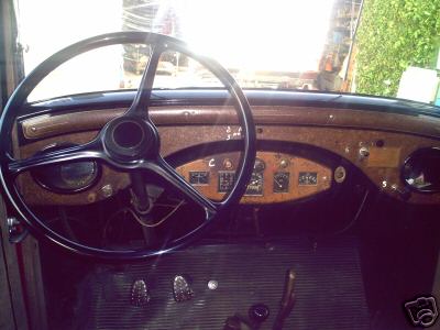

| Sujet: Re: boiserie de 301C 1932 Lun 9 Avr 2018 - 20:53 | |
| Bonsoir Keesvdl d'après mes archives l'intérieur ressemble à cela : J'ai actuellement des hauts de portes originaux comme modèle pour refaire la boiserie je te donnerai les dimensions exactes bientôt _________________ Si tu maîtrises la situation, c'est que tu n'es pas vraiment à fond

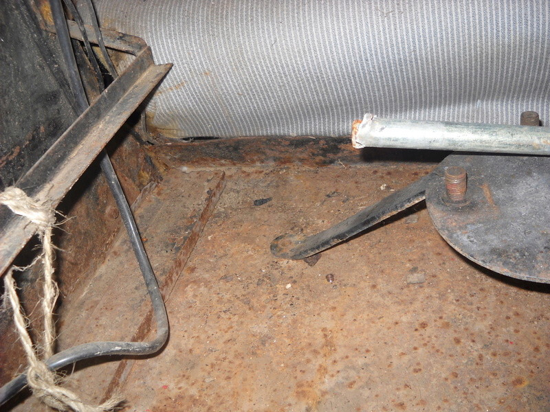

Messages : 1186 Date d'inscription : 13/12/2017 Age : 68 Localisation : Osselle
| Sujet: Re: boiserie de 301C 1932 Mar 17 Avr 2018 - 9:54 | |
| Voici quelques photos ( de mauvaise qualité) maîs qui permettra une vue de l'ensemble 1 photo côté aile De 2 à 5 dessous tôle siège 6 vue intérieure gauche côté aile arrière du bois Je pourrai éventuellement faire le schema du bois de mémoire | |
| Sujet: Re: boiserie de 301C 1932 Mar 17 Avr 2018 - 12:31 | |
| Oui: inox sous le siège J'ai percé toutes les têtes pour sortir les anciennes , et oui en 34 l'inox...

Messages : 9739 Date d'inscription : 04/06/2010 Age : 66 Localisation : 57420 Cheminot, en Lorraine
| Sujet: Re: boiserie de 301C 1932 Mar 17 Avr 2018 - 20:47 | |
| Sujet: Re: boiserie de 301C 1932 Mar 17 Avr 2018 - 20:52 | |
| Sinon les seules photos ou on voit un bout de plancher sont celle-ci, sous le siège c'est une plaque métallique _________________ Si tu maîtrises la situation, c'est que tu n'es pas vraiment à fond

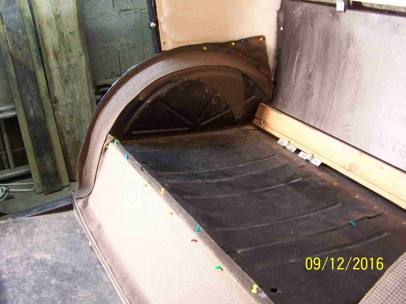

Messages : 496 Date d'inscription : 01/05/2013 Age : 73 Localisation : Besançon
| Sujet: Re: boiserie de 301C 1932 Mer 18 Avr 2018 - 19:03 | |
| Et pour compléter les photos de Gamak : vue sur les tôles de fond qui rhabillent la structure en bois ... c'était l'époque de la réalisation du garnissage intérieur _________________ DS201
