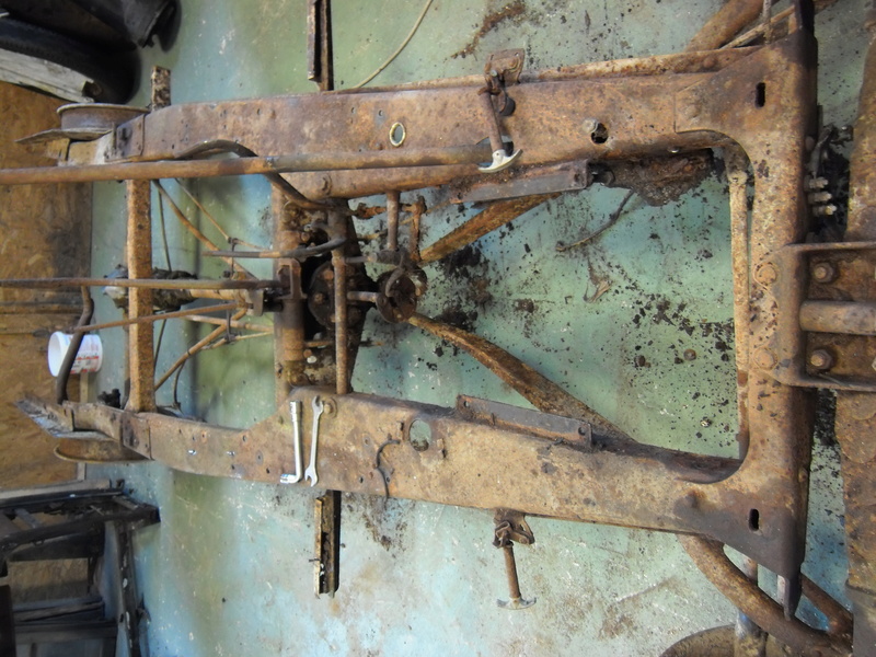

Voici quelques étapes de restauration de ma 190, je l'ai acheté à l'état d'épave pour un prix très modeste(l' équivalent d'un pneu neuf) avec son moteur d'origine( non bloqué) et sa carte grise.
Quand je suis allé la chercher, j'avais déjà l'idée comment la restaurer qui me trottinait dans la tête, en faire pour m'amuser, une version sport pointe bordino avec roues à rayons. A bientôt
photo de l'achat

démontage total du châssis ainsi que son moteur. tout les écrous, boulons qui pour la plupart se sont dévisser sans forte contrainte ont subit un coup de taraud ou filière, j'en ai récupéré env 80 %, étonnant pour l'année, ha oui j'avais oublié de préciser quelle était de 1929. Le moteur sera entièrement démonté par mon copain pour faire un état des lieux.
Après passage au sablage et époxy remontage de quelques éléments, c'est déjà plus agréable de regarder du neuf  de bientôt 90 ans.

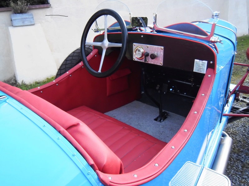

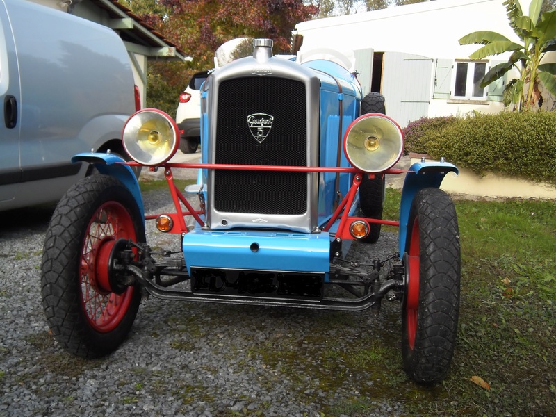

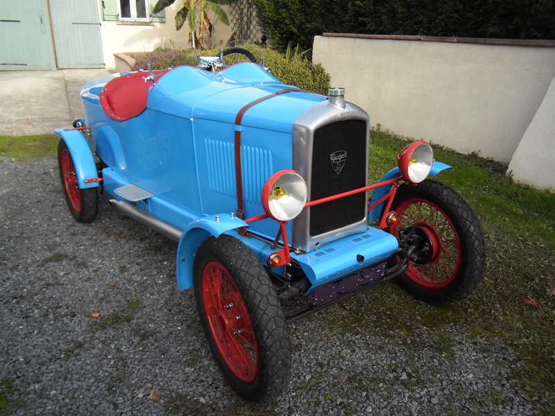

Je n'ai hélas plus de photos à vous proposer de la suite de la restauration ( ancien PC HS, photos envolées)
Voici les dernières que j'ai prises avant hier de retour de balade
Pour vous dire que le moteur à été refait entièrement à neuf.
dans un premier temps déglassage , pistons et segments neuf, mais le fait d'avoir fait cela, l'ancienne régule qui datait du siècle dernier Very Happy n'a pas résistée,  bielle coulée Sad  , démontageAchat Peugeot 190S 111
Achat Peugeot 190S P1010711 moteur ( borgne , sans culasse) , j'ai fait refaire la régule chez un pro. Maintenant ca tourne du tonnerre.
Pour ce qui est des tambours, sur la 190 ce sont des jantes voiles pleins 12x45  4 trous, j'ai fait modifier par un copain les tambours en passant de 4 à 6 trous par rajout d'une plaque ( on peut voir sur la photo)
les sièges et panneaux ont été fabriqués par moi même. Pour le remontage moteur et électricité, c'est un autre copain qui sans ait occupé. bientôt des petits enjoliveur gravés PEUGEOT Achat Peugeot 190S P1010714
Achat Peugeot 190S P1010715viendront cacher le trous de la jante
Maintenant je roule avec déjà 300 km env, elle à plus de couple que la 5hp.

Trop belle, je suis jaloux !!!
j'en veux une ( le jour où j'aurai du temps pour moi peut être...)
Lorsqu'on voit la photo de début de post et la dernière on ne peut dire qu'un mot :  magie
Achat Peugeot 190S 626690 Achat Peugeot 190S 626690
Achat Peugeot 190S Empty
MessageSujet: Re: Achat Peugeot 190S   Achat Peugeot 190S EmptySam 4 Nov 2017 - 14:23
Que de compétences dans cette construction!
Achat Peugeot 190S 150821
Les gentes fils sont en 12x45,comme les voiles pleins?
Et les pneux, quelle marque?

Les roues ne sont pas en 12x45 je ne me rappelle plus de la taille, les pneus sont en 400x18 pneus michelin moto vitesse maxi 150 kmh, j'ai de la marge Very Happy par rapport à un 12x45 le diamètre est plus petit de 5 cm, c'est pour ça quelle monte très bien les cotes en 3ème, je démarre toujours en 2 ème, . faudrait que je trouve 4 tambours à 4 goujons pour mettre mes roues de la 5 HP équipé en 12x45 pour voir la différence, j'irais + vite en vitesse de pointe et en montée ?.
Restauration totale 2 ans

cheers Super, jolie réalisation......pas sûr que la mienne soit si belle
Juste un petit détail me gêne, les rivets pop..... Wink
