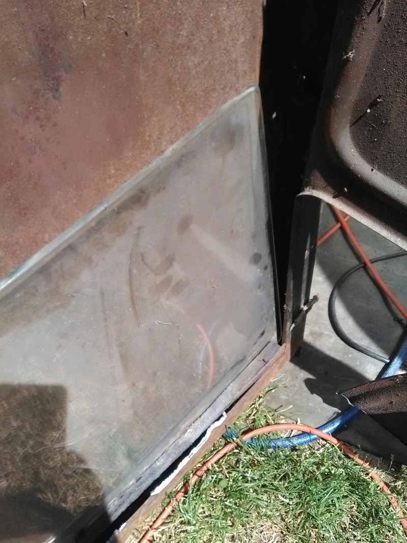

Comme je ne récupère pas la porte, que le mécanisme de leve glace est cassé je décide d'ouvrir pour voir comment c'est fichu dedans , et du coup je peux aussi vous montrer, cette mort a été utile

Et voilà la précieuse vitre démontée.
Remplacement vitre latérale sur 01 CR de 1934 0g10

Entrée de l vitre à l'atelier , nettoyage et tant qu'à faire polissage à l'oxyde de cérium

Pour le remontage : nettoyage des restes de verre restés prisonniers dans la coulisse de vitre (eh oui) , mise du carreau neuf dans la coulisse restée en, place sur la voiture ( celle de droite, ensuite positionnement de la coulisse de droite autour du carreau encore libre .
Puis on remonte clipse la partie basse de la coulisse dans le "croc" de la porte , on rabat la partie haute avec vitre en place, les trois vis de fixation et hop c'est en place !
