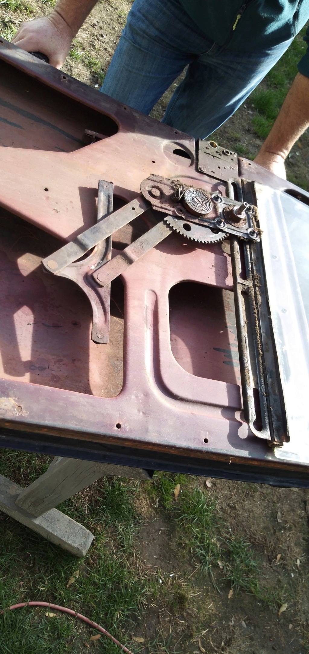

Démontage des 4 vis fixant la platine de mécanisme (4 X carré de 10)
Une fois cette partie faite il faut tirer sur la tôle afin de permettre le passage du carré un cran plus bas en passant en dessous de la tôle.
Voici l'ensemble mécanisme+glissière dégagé de l'intérieur de porte, après un peu de "gymnastique" , mais rassurez-vous ça passe facilement, il y a juste un geste à piger !

Tout est en bon état, la graisse figée depuis 80 ans mais pas de corrosion ni de mauvaises surprises.
Les petits "champignons" sont montés sur ressorts (non visibles ici, ils sont de l'autre côté)
Ne pas hésiter à forcer pour faire coulisser les pitons sur la glssière, là nous avons du prendre une pince étau comme point fixe et faire levier avec un tournevis commak  même pas peur Démontage d'une vitre latérale sur 201 1460520447
