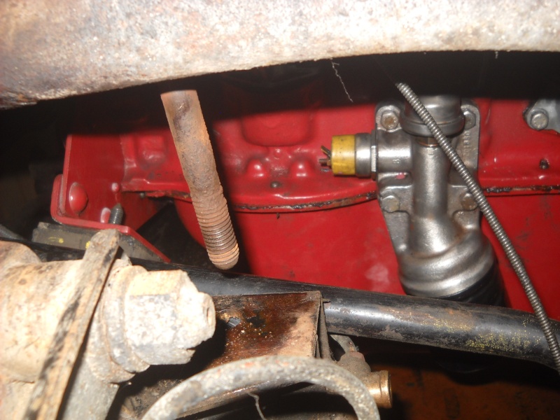

Quelques photos du chantier :
tout d'abord isolation "vibrique" et acoustique , plus facile sans le moteur en place :
SG2 porte voiture - Page 2 B_00110
Le moteur sur le berceau , pret à reculer avec le chariot qui va bien :
SG2 porte voiture - Page 2 B_00611
Il recule presque tout seul ( la carrosserie n'aura droit à aucun traitement , pas le temps)..
SG2 porte voiture - Page 2 B_00910
Comme par miracle (heum) le berceau tombe en face des goujons de châssis, et là merci le palan électrique et sa télécommande, car tout seul ça aide bien...
SG2 porte voiture - Page 2 B_01510
On descend encore un chouia et hop c'est dedans
SG2 porte voiture - Page 2 B_01810
Il tourne comme une horloge , j'ai passé un temps fou à peaufiner des trucs que je devais refaire depuis trois ans ( canalisations d'essence , une durite de frein , le filtre à air et d'autres "bricoles" comme les durites d'eau qui ont été presque toutes changées) Toute la visserie nylstop est neuve car au démontage ça a été très très GROSSE galère ( Francis est témoin: rien ne venait sans rallonge d'un mètre sur la clé )
J'ai aussi perdu presque une journée à cause de la sélection de boite de vitesse ( je rappelle que le piticamion a les vitesses au volant)
Une rotule a sauté,malencontreusement et je n'étais pas fichu de la remettre en place , il m'a même fallu démonter la moitié de la sélection pour pouvoir l'orienter comme il faut et la renquiller, enfin..en fi de journée..heureusement que j'ai la fosse sinon j'étais mal...
Le treuil 5 tonnes est maintenant à sa place, l'échappement est neuf, il me reste à isoler le plafond de la cabine et si j'ai le temps un coup de pétard bleu président, mais c'est le cadet de mes soucis!!!
Il faut tout de même que je roule un peu avec avant de partir pour 2500 bornes avec la 601 sur le dos !!
Comme vous voyez ça c'était hier , et je n'ai pas demandé mon reste le soir , mort de chez mort, c'est du viril cette mécanique , tout est surdimensionné et super LOURD
Je comprends bien mieux maintenant la réputation de robustesse des Super Goëlettes  !!
