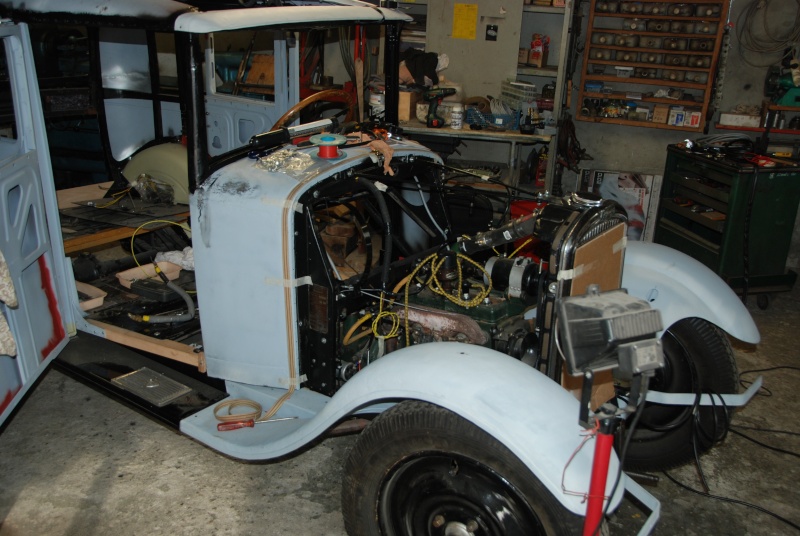

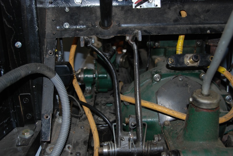

Bon pas de photos de la modif.... A fond la Caisse (A) - Page 5 471123

*Bonsoir
Mais Boulanger il faut suivre au dessus il y a une photo, mais il est vrai que même moi avec mes ancêtres j'ai l'habitude comme dit Alain mais je me suis posé la question sur la 201 si je n'inversais pas accélérateur et frein mais la position de la commande de démarreur est gênante, avec un gros moteur comme le notre on est souvent pied au plancher et on peut sans le vouloir appuyer sur la commande de démarreur.

ben, je suis comme Boulanger j'attends des explications sur la modif.
Sur la photo 'au dessus' on voit bien le champignon rouge à droite, et les 2 pédales manivelles à gauche.
Mais cela ne nous explique pas le détail des modifications.

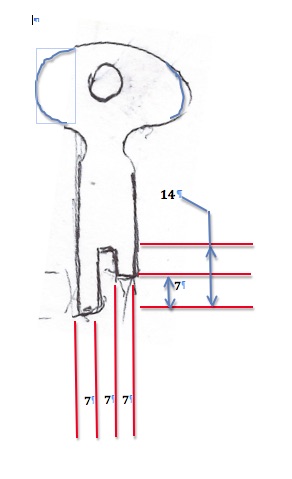

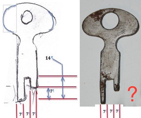

MessageSujet: Re: A fond la Caisse (A)   A fond la Caisse (A) - Page 5 EmptyDim 20 Déc 2015 - 15:10
La clef .....  pour ceux qui sont intéressés.....
A fond la Caisse (A) - Page 5 Captur11
A fond la Caisse (A) - Page 5 Captur10

C'est pas plutôt 14 mm pour l'entraxe ?...
Messages : 9942
MessageSujet: Re: A fond la Caisse (A)   A fond la Caisse (A) - Page 5 EmptyDim 20 Déc 2015 - 16:46
... ça parait plus logique en effet ! A fond la Caisse (A) - Page 5 697359

Logique,mais ça ne colle pas avec la photo de la clef de la page précédente!!!  A fond la Caisse (A) - Page 5 939388

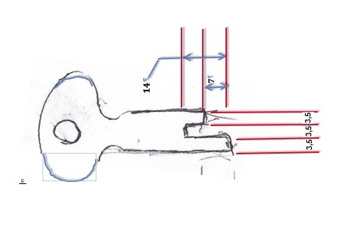

MessageSujet: Re: A fond la Caisse (A)   A fond la Caisse (A) - Page 5 EmptyDim 20 Déc 2015 - 20:58
Les cotes longitudinales sont bien respectivement 7mm et 14mm.
Ce sont les cotes transversales qui sont fausses, suite à un malheureux copier/coller, et sont de 3,5mm

tu veux dire ça ?? Parce que ça me parait aussi bizarre !!  A fond la Caisse (A) - Page 5 939388

Bruno,
Au vue de la photo, je pense plutôt à une cote de 7 mm pour la découpe centrale.

pat44 a écrit:
Bruno,
... moi aussi ! Mais dans ce cas, l'entraxe de la photo n'est pas de 7 !!! (???)
On ne peut être trahi que par ses amis...  A fond la Caisse (A) - Page 5 939388
MessageSujet: Re: A fond la Caisse (A)   A fond la Caisse (A) - Page 5 EmptyDim 20 Déc 2015 - 23:31
faire une photo de la clef avec une regle à coté et chacun se débrouille A fond la Caisse (A) - Page 5 315762 il est trop tard pour calculer

Les Chefs:
Ma 201 est à plus de 500 km d'ici. Donc pas facile pour moi de descendre au sous-sol pour vous commenter ce bout de ferraille qui a l'air de vous passionner ! Et je ne retournerai pas en Charente avant début février, pour la peinture finale....
Néanmoins, le dessin ci-joint est obtenu en détourant la clef avec un crayon à papier.
A fond la Caisse (A) - Page 5 Captur12
Alors vous faites un copier coller dans un fichier en JPG, vous ajustez la cote de 14 à 14 mm, et vous imprimerez alors le profil magique, qui ressemble beaucoup à une de ces petites clefs des valises en carton d'autrefois...
J'ai attaqué les bons repas des bonnes tables, faut savoir linéariser les efforts....
Bonnes fêtes à tous....

Vendredi 10 hrs :
C'est le jour du poisson !
Mais c'est aussi le jour de la remise en route !
Les bielles sont toutes heureuses de se remuer le popotin, le carbu respire de bons esters, bref :  c'est reparti....
.....sous l’œil bien malin de mon Tonton qui en a vu et usé des B2, des 202, et autres belles guimbardes....
A fond la Caisse (A) - Page 5 Img_0814

merci Papounet pour la clé, je vais contrôler l'entraxe sur ma 201 de 31

La modif du pédalier :
Voila donc une vue du pédalier après modif, et après avoir retiré le plancher.
*  A gauche : RAS, la pédale de débrayage n'est pas affectée par la transformation.
*  Au centre : la pédale de frein est celle d'origine, qui est passée à haute température pour redresser son profil initialement partant vers la droite. Du coup, la tête a été coupée pour être ressoudée "plus court" et dans une position mieux adaptée au serrage du bloc et tige de pédale.
Que les puristes soient rassurés, je vais lui donner un coup de peinturlure .....
A fond la Caisse (A) - Page 5 Moteur12
