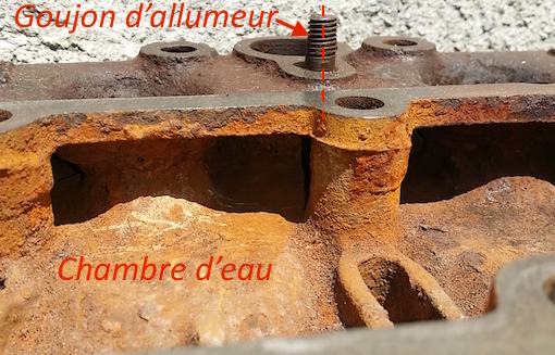

C'est peut-être normal !
En remplissant le système de refroidissement j'ai eu la surprise de voir l'eau sortir du trou de la vis de fixation de l'allumage. Est-ce normal ?
J'y ai introduit provisoirement une vis ( voir flèche ) pour voir où mèmère est incontinente ailleur  Rolling Eyes  j'ai ensuite du souffler de l'air chaud dans les cylindres pour les assécher car je n'ai pas encore mis les bougies mais l'orifice seulement bouché avec du papier.
[Vous devez être inscrit et connecté pour voir cette image]

Oui, pareil sur la 601 j'ai de l'eau qui sort par là sans la vis , certainement un trou débouchant dans la culasse, mal fichu d'époque !
C'est fâcheux lorsque tu ne le sais pas, que tu as de l'eau dedans et qu'elle s'empresse de descendre dans le moteur par la tige d'allumeur !
>> freinfilet rouge avant la mise en eau et hop c'est réglé !

normal ce trou debouche directement dans la chambre d'eau donc avant de remplir il te faut monter ton allumeur et utilise du freinétanche ou tout autre produit d'etancheité ;

Si à la place de la vis 6 pans tu visses un goujon, bien entendu avec une pâte d'étanchéité, il n'est pas nécessaire de monter l'allumeur.
Comme le dit Alain, le taraudage débouche tout droit dans la chambre d'eau, voir photo ci-dessous :

Judicieuse idée Thiric, cela facilite grandement le démontage de l'allumeur.

bonne idée , che va faire ça yooooo ! et tant pis pour l'eau ferrugineuse !!!!!!
