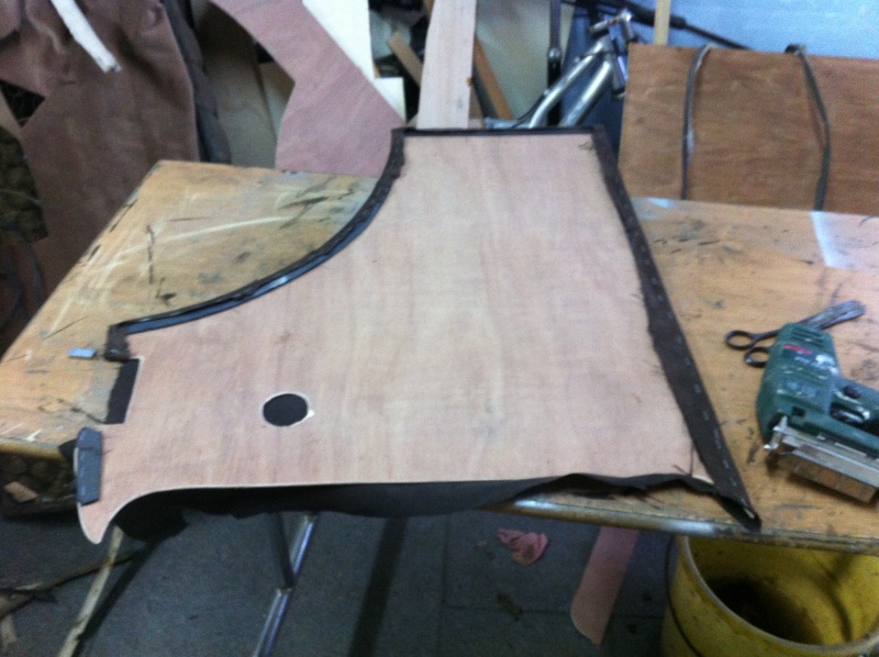

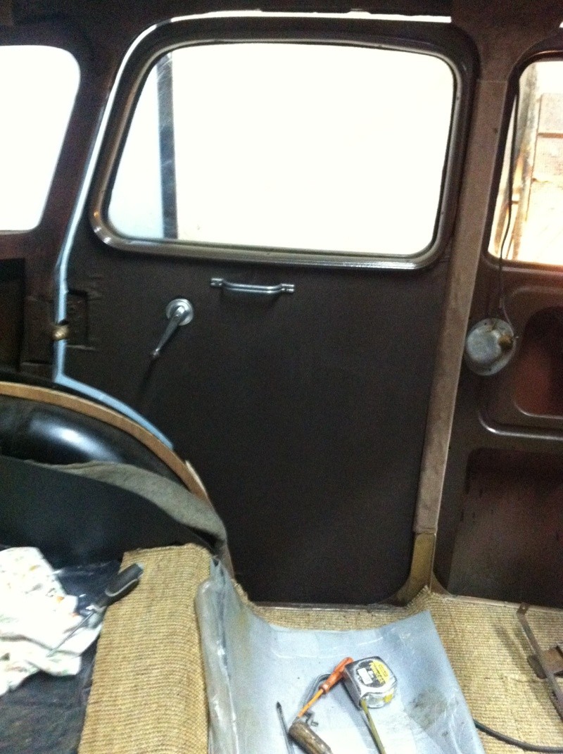

Et voila , tout les panneaux de  l'arrière intérieur est capitonné ....travail minutieux, il ne faut pas se tromper dans les dimensions ..mais ça se fait .
Haut de boiseries gauche de 301 D Empty
MessageSujet: Re: Haut de boiseries gauche de 301 D   Haut de boiseries gauche de 301 D EmptyJeu 6 Nov 2014 - 22:14
Beau travail Michel, ça avance bien. J'aime bien la photo de ton cadre de toit d'origine placée sous la photo du mien refait. Celui d'origine de ma 201 était à peu près comme le tien, voire même plus tortueux et bien dégradé dans les 4 angles traversés par les grosses vis de tension. Conseil : choisis des vis plus longues que pour le besoin final et tu les tronçonneras après la traction réalisée par le vissage des écrous.
Je vois que tu utilises beaucoup le contreplaqué, sans doute de 5 mm. Pour tes panneaux de portes (qui ne sont peut-être pas faits) regarde à deux fois avant d'utiliser du contreplaqué de 5 mm. Car c'est probablement trop épais pour être glissé sous les entourages métalliques des vitres et tu devrais amincir les bords. Personnellement, j'ai préféré utiliser de "l'isorel" de 3 mm, idem pour les deux custodes pour lesquelles un peu de souplesse n'est pas inutile...

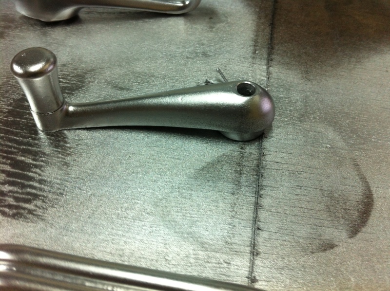

Recherche poignée de lèHaut de boiseries gauche de 301 D 00612ve glace

Haut de boiseries gauche de 301 D 00410

Bien, Michel !
Finalement, tu as refait le cadre en bois du toit selon le principe d'origine, c'est à dire avec les "longerons" en 3 morceaux (ou peut-être 2)...
Et pour le capitonnage des portières, je retrouve ce que j'ai pratiqué il y a 2 mois, avec les bandes de carton de 30 mm qui font le tour du panneau de bois et qui sont destinées à tenir les agrafes élastiques...
Ce que j'ai trouvé le plus pénible, c'est l'agrafage avec des agrafes de 4mm : "enrayage" très fréquent de l'agrafeuse, jusqu'à ce que "j'investisse" dans un petit modèle spécialisé dans les agrafes courtes (et pas cher !).

Bonjour Yves ,
                     Le cadre est en hêtre et refait comme à l'origine sauf qu'il est articulé en son milieu, ce qui lui permet d'épouser plus facilement le galbe du toit.  Quant à la sellerie, jusqu'à présent " assez facile " ....sauf, comme toi, enrayage de l'agrafeuse assez souvent...... Reste les sièges et la banquette.... je ne sais pas si j'attaque ou si je fais faire .....c'est plus compliqué me semble t-il ....
   Bon ... il est l'heure d'aller au bouleau , sinon le patron va crier.........

Salut Kirk
je vois que , comme tout le monde( moi compris) , tu as craqué pour une bombe pour refaire tes manivelles
surtout ne vernis pas sinon tu auras un joli gris même pas métal !
