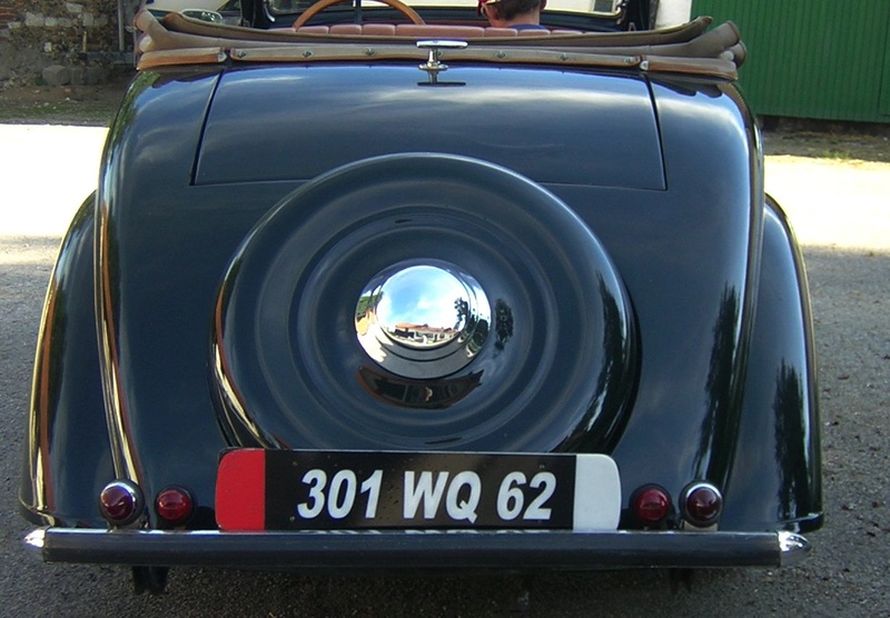

Je viens de recevoir mes jolis PC du club. Petite question concernant le PC arrière : ma 201 dispose soit disant d'un PC de 302 ou 402 cf. photo. C'est vrai qu'en 36 elle est contemporaine de ces dernières (enfin les premières sorties ) et il est à mon avis possible que ce soit d'origine car j'ai déjà vu 2 photos de 01 ayant ces pare chocs de 02. Il sera néanmoins remplacé par un PC en forme de moustache plus esthétique à mon gout. Quel entraxe de perçage faut-il pour les fixations ? Sur mon PC actuel c'est 92cm.
Ma 301 est de juin 1936 et elle est équipé d'un PC de 02. Les photos de nos 01 en vue arrière sont rares, voir trés rares. Le seul document que j'ai pu trouver est le dessin dont j'ai mis le scan sur la page 1 de ce post. Peut être que Alain MMP pourrat nous en dire plus?
Je te rejoind sur le coté esthétique des PC à moustache, par rapport aux PC type 02.
