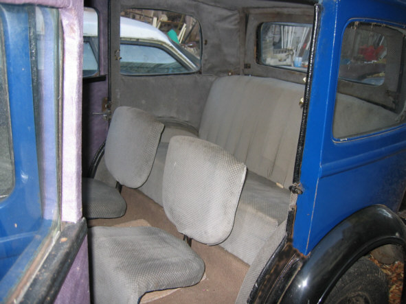

Un de nos nouveaux membres néerlandais non francophone nous pose le question du montage et de l'emplacement des strapontins sur sa voiture en cours de restauration, auriez-vous des photos d'un ensemble posé svp ?
Strapontins sur 401 DL commerciale Image012
ceux ci ne correspondent pas totalement à sa voiture de 1935:
Strapontins sur 401 DL commerciale 1934_p10
Ils ne sont PAS MONTES comme sur ce taxi Renault KZ11 , ils sont dans le sens de la route , seuls les taxis DLT les avaient inversés .
Alain disait :
la réalité est que tu as une 401 DL donc limousine allongée avec des strapontins dans le sens de la route comme toutes les DL
Strapontins sur 401 DL commerciale Taxi_r10

Francis m'a envoyé des photos , la 401 a des strapontins très spécifiques , avec un seul pied:
Strapontins sur 401 DL commerciale Img_2018
Strapontins sur 401 DL commerciale Img_2021
Strapontins sur 401 DL commerciale Img_2022
Du coup ceux de Herman ne semblent pas être les bons ...
