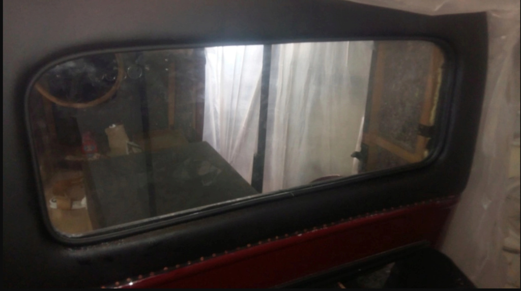

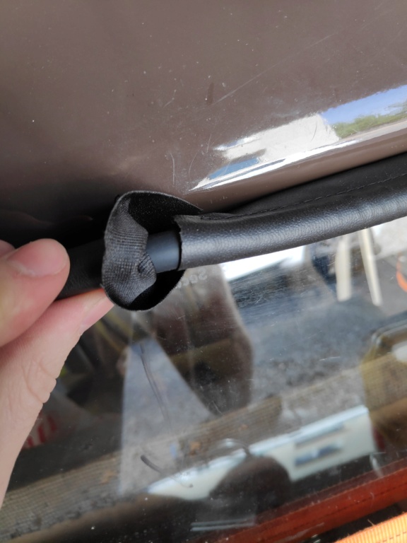

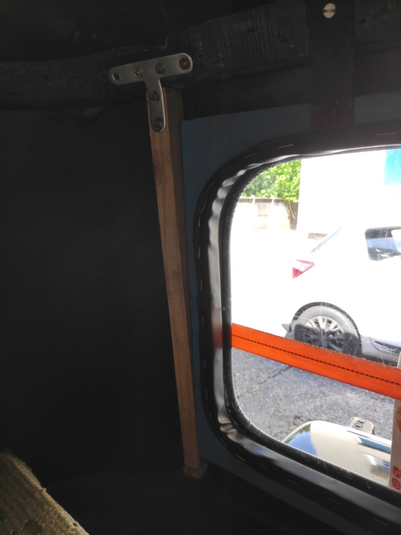

Petit update du montage de ma lunette arrière.
montage lunette arrière Img_2057
après 1 mois, la toile s'est beaucoup détendue ... Sad
montage lunette arrière Img_2059
montage lunette arrière Img_2058
pour faire une jonction étanche : en superposant 1.5cm de toile l'une sur l'autre.

Par contre où est ce que vous trouvez des joncs en moleskine de bonne qualité ? celle de depanoto laisse à désirer franchement (se déchire facilement, se détends beaucoup, à un effet élastique,...)
montage lunette arrière Img_2060
par comparaison avec un jonc venant de deux magasins (un local en Bretagne (tissus noir brillant et blanc en dessous) et celui de dépanoto en toile fine noir dessus et dessous)
