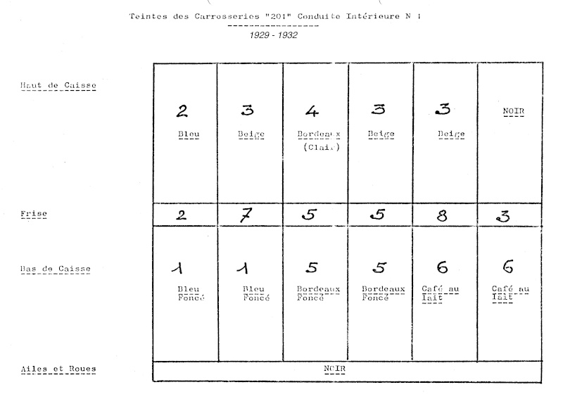

pat44 a écrit:
je vais demander a thiric si il peut mettre les documents de l'aventure que je lui fait parvenir sur le forum pour les peintures peugeot 201 de 1929 a1932
Voilà Patrick, tes documents sont en ligne :
[Vous devez être inscrit et connecté pour voir cette image]
Nota : R-M est une marque déposée du groupe B.A.S.F.
Adresse actuelle de B.A.S.F. :

oui pat c'est exactement ce que je te dis :ces compos là les fournisseurs ne peuvent pas les interpreter ,seul un spectro peut s'en approcher car des fois il y a des surprises
