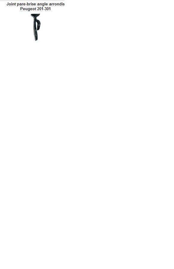

Bonsoir à tous,
J'ai acheté chez depa.... ce joint ci dessous, est ce que quelqu'un parmi tous les possesseurs de 201 ou 301 avec un pare brise escamotable, pourrait me dire comment se pose ce joint?
ma voiture, une 201 BR coach de 1933
merci
Bonne soirée.

la partie haute sur ta photo rentre dans la feuillure
et la glace du pare brise est serrée dans l'espèce de fourche que fait la partie basse de ta photo... pose du joint de pare brise sur les 201 ou 301 avec pare prise escamotable ? 470636
quelqu'un te mettra bien une photo...

Merci 46jcl,
le joint est donc solidaire de la vitre ?
je penssait qu'il etait fixé, collé sur la carrosserie, et la vitre en descendant venait faire l'etanchéité.
Au demontage sur ma voiture, il n'y avait plus de joint, ou un samblant de joint plat sur la carrosserie en bas du pare brise ...
merci pour ton info

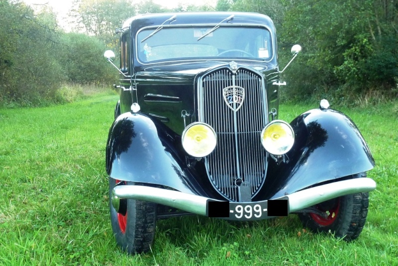

En fait, la ferrure du bas est solidaire de la vitre , c'est elle qui fait monter ou descendre de quelque centimetres la vitre du pare brise, donc ce joint doit faire l'etanchéité entre la carrosserie et la ferrure basse pare brise quand celui ci est en bas??
La photo de l'avant de ma voiture avant demontage.
pose du joint de pare brise sur les 201 ou 301 avec pare prise escamotable ? Imgp0111

oui...le pb c'est pour que ça jointe...
quand je parlais de photo c'était une de plus prés pour le détail...(je n'en ai pas non plus)

je craint mon cher 46JCL que tu ne te plante ,le joint de alain 83 est destiné au 01 sans pare brise escamotable genre robe a traine ou cul de bourdon ;les BR /D/M/CR/LR ont une vitre de parebrise dans un U en acier solidaire du mecanisme de levage ;l'etanchéité est realisé par un joint caoutchouc fixé sur la caisse et ne monte pas avec le dit parebrise ;me trompe-je??

Bonjour Alain Mecano, 46jcl, bonjour à tous,
Alain ce joint entre ,le fer en U en bas le du pare brise et la carrosserie est -il un joint plat?
Aurais tu un model, ou un croquis, ou une photos ?
Par la même occasion, comment est faite l’étanchéité sur les coté entre les coulisses de glace et la carrosserie et en haut du par brise, si étanchéité, il y a.
merci pour ces infos.
ou une photo de prés d'un montage déjà réaliser sur ta voiture qui est la même que la mienne. 201 BR 1933 coach.

alors en haut il y a une toile cirée qui est clouée sur les traverses en bois et qui vient se tendre au dessus du parebrise elle est invisible une fois le tout monté
les cotés l y a une piece en tole emboutie qui est vissée sur le montant en bois elle contient une coulisse de vitre en caoutchouc floqué et c'est ces deux pieces qui tiennent ton parebrise en place et qui lui permette de monter et descendre
en bas il y a ce joint plat qu'il est ideal de decouper dans du neoprene de 3/4 mm
maintenant rien ne t'interdit d'user de ton astuce pour realiser tout ça d'autant qu'il est difficile de trouver de la coulisse de vitre a la bonne dimension
les 2 pieces en tole emboutie doivent etre pourries dans les arrondies n'est ce pas ??

façon dont j'ai monté mon pare brise: la carrosserie bas de pare brise,1 joint souple d'étanchéité collé sur la carrosserie qui reçoit le U de pare brise ,silicone noir d'étanchéité pour voiture dans le U et engager la vitre arraser et c'est joué ! le U du bas suit le pare brise lors de l'ouverture de celui-çi. partie verticale droite et gauche rail en U coudé en partie basse 1 joint coulisse de vitre vissé avec le rail sur le montant. baguette alu qui vient en finition et qui tient en partie haute une lamelle en contre plaqué où vient s'enrouler le ciel de toit .

sur ma 201 br de 1934 le joint que tu as acheté n'a pas sa place pour le montage du pare brise. l'étanchéité haute du pare brise je vais la faire avec un gros jonc roulé avec de la moleskine noire c'était fait de cette façon .

Merci beaucoup Bob40 pour cette reponse et ces precisions, c'a ma bien renseigné.
Je vais faire le meme montage.
Peut etre si je peux ,en evitant le silicone, pour pouvoir redemonter un peu plus facilement au cas ou, et pour rester, dans la mesure du possible ,dans l'esprit des années 30, et le respect du montage d'origine de ces vieilles autos.(c'est pour faire plaisir à Alain le mecano Peugeot:)...
Par contre pour le haut du pare brise avec le jonc roulé avec la moleskine, cela reprend bien le montage de cette epoque, puisque les autres vitres ,laterales et arriere etaient fixées comme ca et l'etancheité se faisait en coinssant la moleskine entre la vitre et la carrosserie, et le jonc autour à l'exterieur.

Voici les photos du montage du joint du bas du pare brise.

j'ai enfin réussi à mettre les photos
La première image c'est le joint tel que je l'ai monté, avec un chute de joint pour voir la façon dont il a été poser. la seconde photo montre le profile du joint et la troisième c'est le joint posé sur la carrosserie(Collé) avec le pare brise remonté.
j’espère que c'a t'aidera un peu.

Et voici les photos promises dans mon message de ce matin (09h50) avec le rappel des références de chez ENPI.
pose du joint de pare brise sur les 201 ou 301 avec pare prise escamotable ? Joints11
Et le résultat posé, on distingue la lèvre qui recouvre l'entourage de pare-brise (j'ai de la peinture à refaire !).
pose du joint de pare brise sur les 201 ou 301 avec pare prise escamotable ? Joint_10
Pour éviter que le joint ne s'échappe sous le courant d'air, un fin filet de colle mastic noire est souhaitable, la même que celle que tu utiliseras au pourtour de la moleskine du toit.

Hello les amis...... Merci alain pour les commentaires et les photos, j'ai comme toi acheté ce joint mais il n'a pas cette lèvre derrière qui s'encastre sur la carrosserie...donc, je laisse.... merci à toi.
                        Merci Yves , tes photos me conviennent parfaitement et je vais commander ces joints ,  les flockés pour les cotés 2x1m , le joint " entrée de porte pour le bas 1,50 m et le " U " pour le calage de vitre1,50 m ... Nos véhicules correspondent mieux que la 201 de alain ;
     Je te remercie pour ton aide. J'espère que tu as passé un bon 11/11 auprès de tes amis conseillés .
Très cordialement  à toi
Michel
pose du joint de pare brise sur les 201 ou 301 avec pare prise escamotable ? Empty
MessageSujet: Re: pose du joint de pare brise sur les 201 ou 301 avec pare prise escamotable ?   pose du joint de pare brise sur les 201 ou 301 avec pare prise escamotable ? EmptyMar 11 Nov 2014 - 22:55
Je suis heureux que mes propositions te conviennent. Pour les dimensions, tu as vu un peu grand, même si ce n'est pas très cher. 1m20 pour chacun suffit, et même 0m80 pour la coulisse flockée !
Dans mon message de ce matin (9h50), je parlais d'un 4ème joint. Il s'agit de celui inséré dans la pièce qui est en applique sur le haut du pare-brise et qui se fixe de l'intérieur une fois le pare-brise reposé. Il a une base triangulaire qui se glisse dans une rainure et une partie proéminente ronde et creuse qui vient en appui sur le parebrise. Ce joint est important pour éviter que le  pare-brise ne vibre avec le moteur. Ne l'ayant découvert que plus tard, je ne l'ai pas changé et donc pas de proposition. J'ai juste tenté de lui redonner de la souplesse, mais le résultat n'est pas parfait (désagréables vibrations de temps en temps).
Puisque tu vas passer commande à ENPI, tu peux en profiter pour de la moleskine marbrée noire réf. 036009 en 1m50 de large (1m10 de long suffit largement), ceci pour ton toit. Elle est de bonne qualité.
