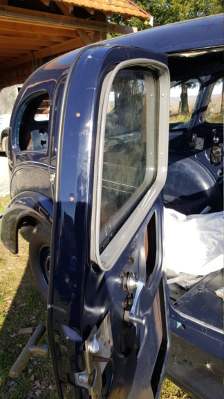

Oui je monte le pare brise en ce moment et je n'ai pas trouvé le joint du bas de PB . EMPI n'en a plus .
On a une autre solution ?
Concernant le joint qui se met entre la portière et le cadre gris au niveau de la vitre , comment est fait ce joint ? Ou le trouve t'on ? Je vous met d'autres photos :

J'ai pris une joint de coulisse normale que l'on met dans la rainure et qui se trouve partout notamment au comptoir mais comme elle est trop épaisse pour mon auto , je n'ai pu rentrer le tout car trop large et débordement de chaque coté de la carrosserie . J'ai trouvé un joint chez mon parebrisier que tu peux retrouver dans le sujet 301 d de mg23.
