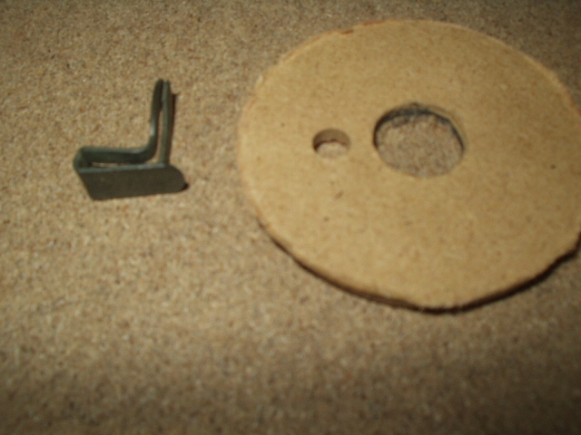

Bonsoir à tous,
Qui pourrait me mettre la photo d'une agrafe de panneau de porte serie1, ainsi que sa fixation sur le panneau.
Merci.

Voilà ce que j'ai pu rencontrer:
Agrafe de panneau de porte Img_5610
Agrafe de panneau de porte Img_5611

non PPF63 , les panneaux ne sont pas vissés.
c'est bien des agrafes.....enfin sur les 301D.
Mais rien a voir avec celles des 201 (photos de jigeduke)

ce sont les mêmes agrafes métalliques que celles utilisées sur 203 et 404, qui prennent le panneau en sandwich et se fichent dans les perçages de la porte(du moins c'était comme ça sur ma série 2 ( 01 CR de 1934)
Agrafe de panneau de porte P1010010
Agrafe de panneau de porte P1010011
Agrafe de panneau de porte P1010012
Il faut penser à leur décalage au perçage du panneau !

Ce montage de fixation des panneaux est l'idéal !
Facile à mettre en place , peu encombrant , et on ne voit rien une fois posé
~> par contre il faut bien penser à placer une petite couche de ouate sur le dessus , histoire d'absorber la patte recourbée .
~> un film plastique collé Agrafe de panneau de porte 367819 sur la tôle évitera bien les passages d'eau sur le fin panneau d'isorel Marine ou Médium ...
