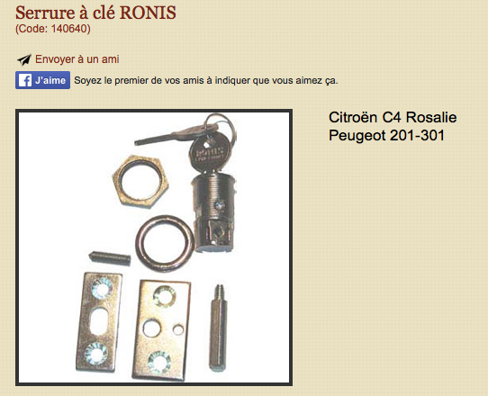

se sont des serrures ronis que depanoto vend
qui vont pour 301D 201D  401D
202 et meme 203 U8

Jesus,
L'ami dominique a apporté le renseignement.
Voici où tu peux trouver ta serrure : http://www.depanoto-boutique.com/serrure-a-cle-ronis-c2x2939419
Serrure de porte Captur11

Ohhhhh!!!    cheers cheers cheers cheers cheers
C'est manifique!!!
Merci beacoup encore Thiric

Pouvez vous me dire comment se démonte une serrure dont photo ci jointe ? J'ai démonté les vis intérieures de la photo ? Je dois démonter les vis bleues aussi ?

Oui Michel il faut enlever les deux vis bleu. Elles tiennent une contre plaque qui est dans le montant.

Donc il faut maintenir les écrous " carrés " derrière ?

Oui c'est ça.

Avec une serrure neuve comme la photo vue ci dessus , il n'y a plus besoin de la pièce qui est dans le cadre du montant , derrière les vis bleus ?
