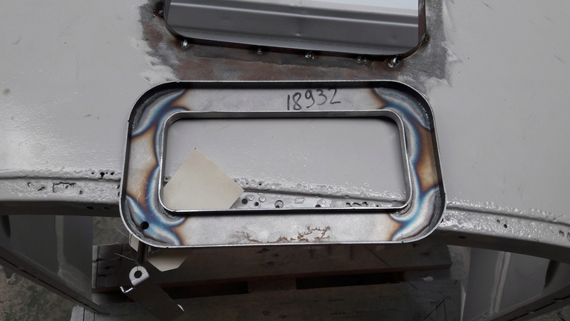

donc la suite :
mes autres anciennes...B10..etc - Page 20 20180435
mes autres anciennes...B10..etc - Page 20 20180436
mes autres anciennes...B10..etc - Page 20 20180512

Salut Gilles, comment as-tu réalisé cet emboutissage ?
Je vois que tu a chauffé, normal, mais comment as-tu fait l'emboutissage arrondi ?
mes autres anciennes...B10..etc - Page 20 Empty
MessageSujet: Re: mes autres anciennes...B10..etc   mes autres anciennes...B10..etc - Page 20 EmptyLun 28 Mai 2018 - 13:24
tu parles de qu'elles pièces Hervé ??
 bien que je maîtrise l'emboutissage je n'en ai fais aucun  ..et pas besoin ..
la chauffe c'est la soudure au TIG.
 je vois de laquelle :
les lignes droites sont monoblocs (lazer)et pliées à 90 °, et les 8 coins sont rapportés et soudés.

OK vu les soudures en zoomant la photo.
Tu as encore bien travaillé : comme toujours d’ailleurs.
