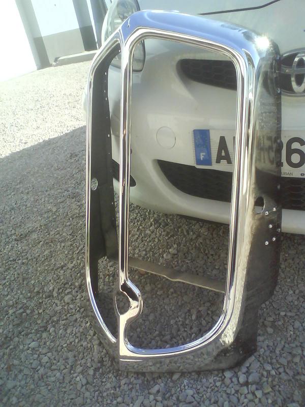

Bonjour, Voici une réalisation de TECHNICHROME MONTAUBAN (82)
Chromage sur LBC - Page 2 Caland11
MAX
MAX
Messages : 76
Date d'inscription : 07/06/2011
Localisation : 82
Chromage sur LBC - Page 2 Empty
MessageSujet: Re: Chromage sur LBC   Chromage sur LBC - Page 2 EmptyLun 19 Mar 2012 - 22:44
Désolé j' ai buggué sur la photo
Chromage sur LBC - Page 2 Techni11
Chromage sur LBC - Page 2 Caland12
J' ai préparer la calandre (retrait de la rouille et plusieurs couches d 'appret + mastic pour boucher les trous.
Ils ont poncé, poli et donné tout le brillant.
Un résultat magnifique.
