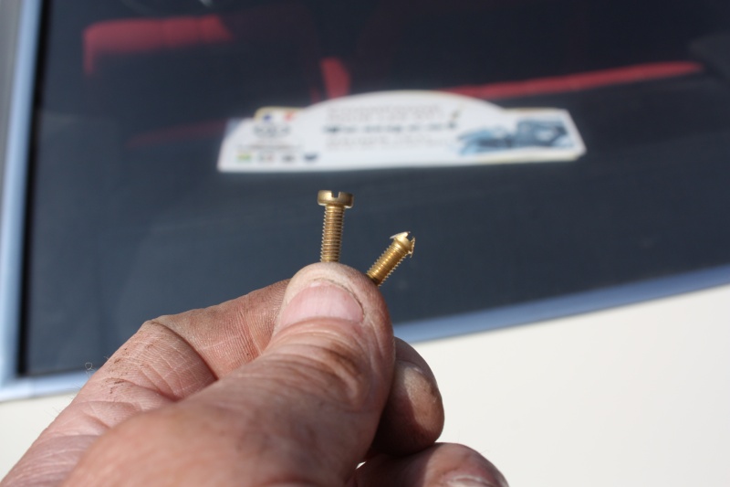

MessageSujet: Re: Flèche de capot   Flèche de capot - Page 2 EmptySam 8 Juin 2013 - 21:24
Jclaude ,
Cette après midi j'ai fixé mes vis en laiton dans mes flèches en laiton... un jeu d'enfant.
1) néttoyage de l'intérieure des flèches. ( avec une petite disqueuse )
2) Vis en laiton , meuler en biais la tête.
3) tremper la barre d'étain dans une patte à souder.
4) faire fondre l'étain à l'aide d'un bec à braser dans le V de la fléche.
5) laisser refroidir.
6) prendre la vis en laiton avec une pince , chauffer et tremper dans la patte.
7) ensuite chauffer l'étain dans le V, état liquide et enfoncer la vis dans l'étain. Attendre qq minutes pour la prise & voilà le tour est joué....
J'ai fais des photos , mais impossible de les mettre sur le post ???

Flèche de capot - Page 2 525372 Voila les photos de Fuseau dans l'ordre d'envoie
Flèche de capot - Page 2 Fleche11
Flèche de capot - Page 2 Fleche12
Flèche de capot - Page 2 Fleche13
MessageSujet: Re: Flèche de capot   Flèche de capot - Page 2 EmptySam 8 Juin 2013 - 23:32
Flèche de capot - Page 2 Fleche14
Flèche de capot - Page 2 Fleche15
Flèche de capot - Page 2 Fleche16
MessageSujet: Re: Flèche de capot   Flèche de capot - Page 2 EmptySam 8 Juin 2013 - 23:34
et la derniere
Flèche de capot - Page 2 Fleche17
MessageSujet: Re: Flèche de capot   Flèche de capot - Page 2 EmptySam 8 Juin 2013 - 23:35
du travail de pro... Flèche de capot - Page 2 38284

Merci Jclaude.
Il faut surtout mettre du décapant.
Je peux vous certifier que c'est du costaud.
Concernant la refabrication , je connais une personne ( sur le forum ) qui en fabrique en inox , un très beau travail.
A sa demande je tairais son identité.
Donc cela est possible, je suis en attente d'un produit spécial pour fixer les vis sur l'inox sans chauffer...
