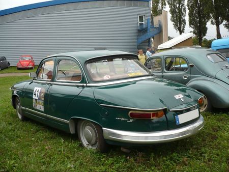

Je reviens sur le pb peinture car j'ai récupéré la voiture. En fait, c'est une peinture faite peut-être par temps frais... elle n'est pas brillante comme une belle peinture faite en cabine. Mais, finalement, cela ressemble bien aux voitures comme je les aime, c'est à dire en état d'usage avec les marques du temps et de ses propriétaires. Par contre, belle mécanique. Bon pour remercier tous ceux qui nous aident sur le forum, je me permets une petite devinette : quelle est la voiture? indice, ce n'est pas une 01, excusez

Non désolé, même pas une peugeot. Au fait, j'ai trouvé un polish qui a redonné un peu de brillant

une pan pan ????? pl 17 ou dyna
Age : 36
MessageSujet: Re: peinture granuleuse   Mer 10 Oct - 7:45
PL17 plutot

C'est bien une PL17 confort S modèle 65 (fin 1964). Une bonne voiture qui a un bruit super rétro et un confort assez élevé pour l'époque + une bonne tenue de route et la pêche.
