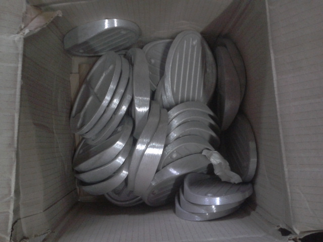

ca brille, on ne verra plus que çà
Messages : 2308
MessageSujet: Re: marche pied   Ven 6 Fév - 8:04
Effectivement il y a des privilégiés !!!
Ce sera 2 coupes de champagne pour moi en plus à Reims Razz
Et tu les as polis comment avec quoi comme produit ???
Messages : 6074
MessageSujet: Re: marche pied   Ven 6 Fév - 8:08
Oui  explique  Very Happy
Messages : 8497
MessageSujet: Re: marche pied   Ven 6 Fév - 11:48
..... il va nous "foutre la M.... !" le Thiric !
Oui, explique nous comment tu les as polis parce qu'ils n'étaient pas comme ça à l'envoi !!

Puisque vous souhaitez connaître ma méthode pour obtenir un tel résultat, j'explique :
Il y a quelques temps, un ami pour lequel j'avais restauré un moteur de BMW R51/2, m'a offert un touret à polir (neuf) avec divers pains de pâtes à polir :
Première étape, ponçage avec disques abrasifs souples afin de faire disparaître les rayures profondes. (impératif sous peine de passer des jours au touret à polir)
Pour obtenir un résultat correct avec ce type de machine, il faut d'une part se protéger de la tête aux pieds pour ne pas ressortir comme un charbonnier, d'autre part utiliser des pâtes en différents grains et disques de feutre allant du dégrossissage à la finition.
Afin d'atteindre les recoins de la pièce à traiter, rien ne vaut le petit disque de feutre monté en bout d'un flexible.
Plusieurs expériences avec cet engin m'ont fait prendre de bonnes engueulades par qui vous savez, vu l'état dans lequel je rentrais à la maison.. .(je suis une victime)
Cette fois, pour le marchepied ovale (et pour la paix du ménage), j'ai donc opté pour un autre moyen proposé par une connaissance qui travaille dans le polissage des métaux. Je vous laisse le découvrir ICI
