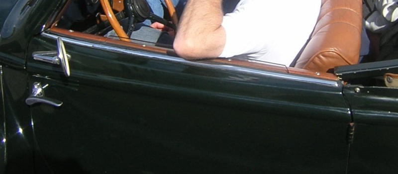

Papygeot, quel profil as-tu sur le haut de la portière là où coulisse la vitre ? Sur le roadster.
Sur ma 301, je n'ai pas de profil, ni de joint ou jonc et du coup la vitre bouge beaucoup.
Je vois sur la photo qu'il y a un profil (chromé ou alu ?) sur l'extérieur de la porte.

Non Hervé , tu n'as aucun guidage d'origine, tout au plus un tampon en haut du montant, à l'intérieur, qui bloque la vitre vers l'intérieur !
tout se passe dans la porte ...

En fait je parlais du profil que l'on voit sur la portière, à l'exterieur, sur ta photo je vois un profil chromé ou en alu, alors que moi je n'ai rien que la tôle sans joint.
De ce fait la vitre n'est pas bien maintenue.
Photos à venir.

Moi de même sur la berline , aucun joint lèche vitre, l'eau arrive , coule le long de ce qu'elle veut et repart par les trous d'évacuation..
un lèche-vitre serait peut-être utile, en effet !

Oui Bruno, j'avais fait des photos de ta voiture à Reims.
Mais sur le roadster (qui lui c'est sûr n'a jamais de mmm... Profil de pare-brise en laiton ? 315762 ), c'est un peu différent.
Mais j'ai des photos d'un roadster avec lèche vitre, je mettrai celà demain en ligne.
Ma question est savoir comment je peux en faire ...

Voici des photos que j'ai eu d'un roadster apparemment d'origine ? Ceci dit il ne semble pas y avoir de joint... donc la vitre n'est pas maintenue non plus.
Profil de pare-brise en laiton ? Photof8049963e85412206f
Profil de pare-brise en laiton ? Photo7a278f5fc5093acbd5
Profil de pare-brise en laiton ? Photo42f9a8bcc6e24623ad
Profil de pare-brise en laiton ? Photo954d23ad2f22f9d759
Profil de pare-brise en laiton ? Photo986e09243c1710843f
Profil de pare-brise en laiton ? Empty
MessageSujet: Re: Profil de pare-brise en laiton ?   Profil de pare-brise en laiton ? EmptyLun 18 Juin 2012 - 9:43
Et sur les roadsters 401 et 601 c'est pareil...
Un beau 401 que j'ai vu à Roubaix l'année dernière. Mais j'ai pas rencontré le propriétaire pour lui demander s'il avait fait la baguette lui même.
Profil de pare-brise en laiton ? Tablea10
Et la 601 du musée
Profil de pare-brise en laiton ? Salon-10
Mon souci n'est pas bien grave c'est parce que ma vitre bouge lorsque je la manipule. En position fermée, en appui sur le montant du pare-brise elle ne bouge plus bien sûr et lorsqu'elle est baissée dans la porte, pas de souci non plus. C'est simplement lors de la manoeuvre qu'elle bouge...
Et puis esthétiquement, je pense que c'est plus joli avec cette baguette Laughing
