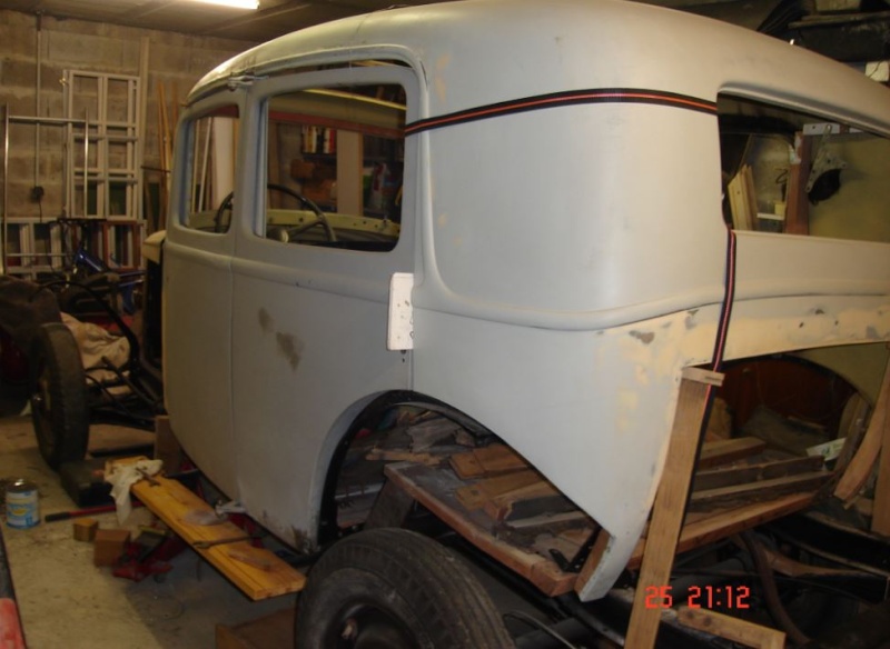

En effet, la caisse avait été démontée pour remise en état du châssis (sablage et peinture) et la dite
caisse avait elle même sablée ...
Le tout a été remonté rap-idos au fil de fer pour la vente ... j'ai retrouvé les cales dans des boites.
Il y en a de toutes épaisseurs ...

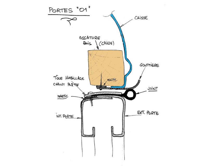

J' ai remonté les caches-chants en tôle des portes et là j' ai 2 questions pour commencer :
Quel type de joint (ou référence ENPI) vous mettez? j' ai compté en gros 4,60 à 5,00 m.
Quel type de vis pour faire tenir les caches-chants des portes et coincer ce joint?
Restauration 301 CR de 1934 - Page 3 Schema10

la gouttière sur le schéma me parait bizarre, est ce d'origine ? n'y a t il pas de risque d'infiltration d'eau et le mastic ne devrai t il pas être plus à l'extérieur ?
sur les 201 que j'ai vue, antérieures aux BR (la mienne n'a plus rien) le joint est fixé à la place de ta gouttière (en fait, pris sous la gouttière qui est rajoutée au niveau du bourrelet sur ta 201

Le joint fait 8mm de Ø

Lolo ton montage est absolument conforme, la gouttière est vissée ,le profilé conçant le joint de carrosserie est percé en son milieu , fixé par de toutes petites vis très spécifiques et introuvables , longueur 2ou3mm, diam 1.5 il me semble
@ Al1 n"ayant pas réussi à démonter ma gouttière je ne sais même pas si il y a un joint , de toute manière je cois aussi qu'il faut étanchéifier au miex , de toute manière la flotte rentrera dans la voiture ( n'oubliez pas qu"il n'y a pas de leche vitres extérieurs)
dans ton cas , puisque tu ne les as pas , il vaut mieux improviser !!

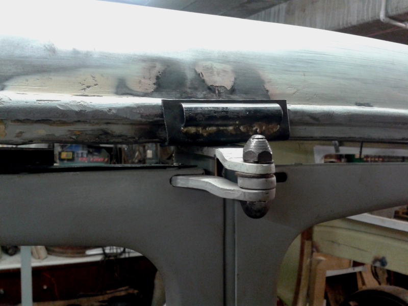

Sinon,Samedi , j'ai fabriqué un renfort sur la caisse, au milieu du pied de porte
C'est bien solide maintenant... Photos ce soir... si çà marche !!!
Restauration 301 CR de 1934 - Page 3 Empty
MessageSujet: Re: Restauration 301 CR de 1934   Restauration 301 CR de 1934 - Page 3 EmptyLun 04 Mar 2013, 20:18
Allez !!! On essaie les photos !!!

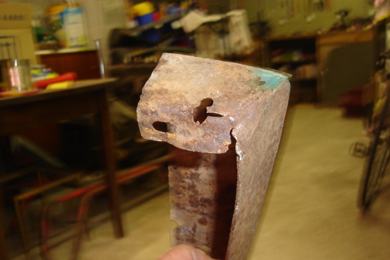

Préfabrication de la cornière soudée avec un demi tube, pour épouser la forme intérieure ...
Restauration 301 CR de 1934 - Page 3 20130310
Y en avait besoin !!!
Restauration 301 CR de 1934 - Page 3 20130311
Soudure du renfort ...
Restauration 301 CR de 1934 - Page 3 20130312
Rebouchage ...
Restauration 301 CR de 1934 - Page 3 20130313
J' ai mastiqué hier soir ... A suivre !!!

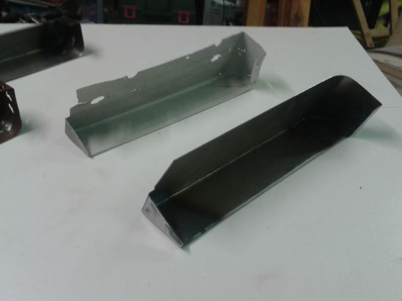

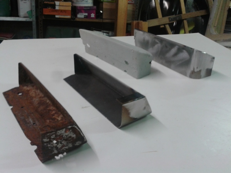

Entre temps, j' avais confié les embouts de pare-chocs à mon beau-père pour qu' il puisse
les réparer ... Il a fait mieux .... Il les a refait entièrement !!! Merci Toutoune !!! (c'est son surnom !!!)
Les images ... Avant ...
Restauration 301 CR de 1934 - Page 3 301-em10
Restauration 301 CR de 1934 - Page 3 301-em11
et ... Avant - Après ...
Restauration 301 CR de 1934 - Page 3 20130314
Restauration 301 CR de 1934 - Page 3 20130315
Restauration 301 CR de 1934 - Page 3 20130316

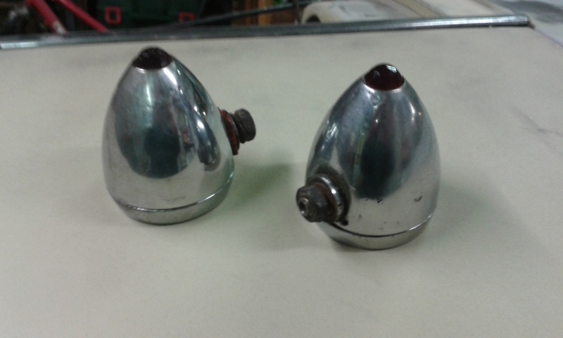

Entre mon Internet alternatif et mon travail sur les boiseries, j' ai pu (enfin) trouver des
petits feux d' ailes d' origine en forme d' obus ...
Comme quoi, la patience paie toujours !!! enfin ... moi aussi !!!! Sad
Voilà les images ...

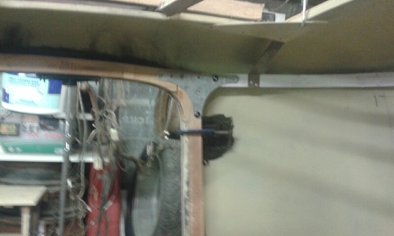

J' ai continué les bois de structure de la caisse çà commence à prendre forme ...
Quelque images ... si çà marche !!!
Restauration 301 CR de 1934 - Page 3 20130411
Restauration 301 CR de 1934 - Page 3 20130412
Restauration 301 CR de 1934 - Page 3 20130413
Restauration 301 CR de 1934 - Page 3 20130415
Restauration 301 CR de 1934 - Page 3 20130416
J' ai mis quelque vis à penture avec empreinte Torx ... çà serre très fort ... pas trop d' origine mais bon ... plus efficace
que les vieilles têtes fendues ...
Une question avant de clouer le bois sur la caisse, vous utilisez quelles pointes ou vis ?
Et un autre ... Faut il coller les bic polyuréthane noir à bateaux et euduire les toles intérieures à l' insonorisant?

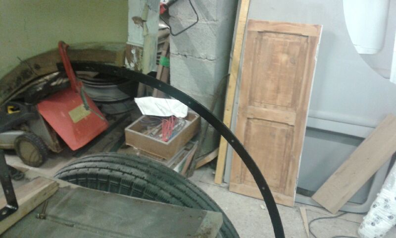

2 ou 3 ch'tites photos de la restauration d' une porte ...
Restauration 301 CR de 1934 - Page 3 Dsc03210
Restauration 301 CR de 1934 - Page 3 Dsc03211
Restauration 301 CR de 1934 - Page 3 Dsc03212
Restauration 301 CR de 1934 - Page 3 Dsc03213
Restauration 301 CR de 1934 - Page 3 Dsc03214

Bon alors ??????????????Restauration 301 CR de 1934 - Page 3 939388  pas d'avis ?????????????????Restauration 301 CR de 1934 - Page 3 470636
MessageSujet: Re: Restauration 301 CR de 1934   Restauration 301 CR de 1934 - Page 3 EmptyVen 13 Sep 2013, 16:34
Mon avis Lolo, l'établi est mal rangé  :hyenes:
MessageSujet: Re: Restauration 301 CR de 1934   Restauration 301 CR de 1934 - Page 3 EmptyVen 13 Sep 2013, 17:30
Restauration 301 CR de 1934 - Page 3 525372  C'est vrai Alain à raison c'est le bordel...Restauration 301 CR de 1934 - Page 3 956346
pour le reste ...je n'en fait pas autant alors  Restauration 301 CR de 1934 - Page 3 38284
Restauration 301 CR de 1934 - Page 3 555495
MessageSujet: Re: Restauration 301 CR de 1934   Restauration 301 CR de 1934 - Page 3 EmptyVen 13 Sep 2013, 18:17
Pour ma part j'ai acheté des clous en cuivre de tapissier tête plate de 14 mm que l'on trouve dans les grands magasins de bricolage.C'est ce que j'ai trouvé de plus ressemblant aux clous qui restaient sur la voiture.
Quel type de soudure as-tu utilisé ?
Pour l'établi je le trouve rangé par rapport au mien , d'ailleurs je pense cacher la clé de l'atelier, ma femme dit que pour ranger il faudrai y mettre le feu Suspect
MessageSujet: Re: Restauration 301 CR de 1934   Restauration 301 CR de 1934 - Page 3 EmptySam 14 Sep 2013, 09:45
Wink  Je pense qu'il y a beaucoup de tournevis pour faire de la soudure !!!  Very Happy   Very Happy
Par ailleurs  le travail de soudure est bien , par rapport à la qualité de ton poste...... (on en a parlé , c'est pour cela que je me permet de te dire cela )
L'avantage de se connaitre physiquement, soude un peu plus le relationnel...... avec ou sans gaz...! Very Happy  Very Happy   Very Happy   Very Happy  hein Lolo !
MessageSujet: Re: Restauration 301 CR de 1934   Restauration 301 CR de 1934 - Page 3 EmptySam 14 Sep 2013, 13:42
Ce matin j'ai essayé de régler mon appareil photo : résultat 1000000000000 photos floues. info forums:appareil HS
Je vais néanmoins en publier une(floue c'est peut-être mieux ) de mon atelier pour donner du courage à lolo.
Une poule ne retrouverai pas ses petits; mais je n'ai pas besoin de poussins donc cela me convient bien ! Je sais où tout se trouve ou presque....

Quelques nouvelles fraiches de ma restauration...
La malle est finie (reste la peinture à faire ...) ... la tôlerie est terminée...
Je pense que Gamak va trouver du changement puisque c'est la malle de sa "donneuse" d' organes ...
Restauration 301 CR de 1934 - Page 3 20140111
d' autres images quand çà marchera mieux !!! ....
MessageSujet: Re: Restauration 301 CR de 1934   Restauration 301 CR de 1934 - Page 3 EmptyJeu 16 Jan 2014, 09:29
En effet, Lolo, par rapport à la photo de ton avatar actuel, ça a sérieusement changé !
Remarque : je suis sûr que dans moins d'1 an, les lecteurs ne comprendront rien scratch à ce que j'ai écrit, car tu auras changé la photo de ton avatar par celle d'une magnifique 301 !
MessageSujet: Re: Restauration 301 CR de 1934   Restauration 301 CR de 1934 - Page 3 EmptyJeu 16 Jan 2014, 10:15
Jes !!! elle est belle comme une jolie madame .....c'est plus complet avec un beau coffre,  à la différence que le tien est à l'arrière !
Mais que deviendrons nous quand la restauration sera terminée ....on va s'ennuyer !!!!
Messages : 8848
MessageSujet: Re: Restauration 301 CR de 1934   Restauration 301 CR de 1934 - Page 3 EmptyJeu 16 Jan 2014, 13:10
Ah la vache , méconnaissable !!
Bravo Lolo !
Ca habille bien la voiture , hein ?
