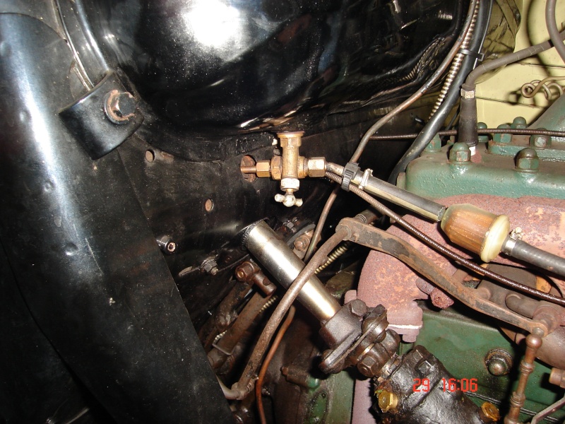

Bonjour Guy, aurais tu quelques photos pour que je puisse voir mieux car je pense que mon radiateur
est en manque de pattes, comme un cul de jatte en somme !!!
Au fait, quelqu'un aurait il un robinet dans le style de celui qui est sur la photo?
Surtout avec la commande de l' intérieur, la commande de réserve n' est pas importante ...

Restauration 301 CR de 1934 - Page 2 525372sur lbc elle est encore là:
http://www.leboncoin.fr/equipement_auto/offres/midi_pyrenees/occasions/?f=a&th=1&q=robinet+d%27essence+OR+robinet+de+r%C3%A9servoir&it=1
Bonne chance lolo Restauration 301 CR de 1934 - Page 2 555495

Merci JC !!!! T'es à l' affut, comme un vieux renard !!!!
Je viens d' envoyer un mail....
Merci et bonne nuit !!! Demain y a école !!! ...

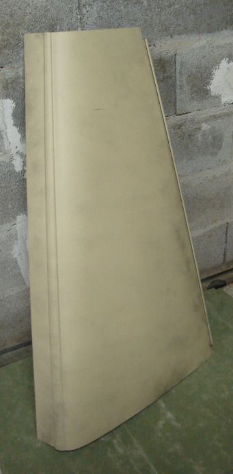

Quelques images de mes ailes Avant et du capot qui sont finis (enfin prêts à peindre)
Restauration 301 CR de 1934 - Page 2 A111
Restauration 301 CR de 1934 - Page 2 A210
Restauration 301 CR de 1934 - Page 2 A310
Restauration 301 CR de 1934 - Page 2 A410
Restauration 301 CR de 1934 - Page 2 A510
Restauration 301 CR de 1934 - Page 2 C110
Restauration 301 CR de 1934 - Page 2 Empty
MessageSujet: Re: Restauration 301 CR de 1934   Restauration 301 CR de 1934 - Page 2 EmptyLun 21 Jan 2013 - 20:30
bien beau tout ça Restauration 301 CR de 1934 - Page 2 826460
MessageSujet: Re: Restauration 301 CR de 1934   Restauration 301 CR de 1934 - Page 2 EmptyLun 21 Jan 2013 - 21:46
:idea: Tu as sablé tes ailes & capot... toi même ou par un pro ?
MessageSujet: Re: Restauration 301 CR de 1934   Restauration 301 CR de 1934 - Page 2 EmptyMar 22 Jan 2013 - 0:01
Je suis pas équipé pour faire du sablage ... cela été fait par un pro
uniquement pour les ailes et seulement pour l' intérieur ... le reste - extérieur
et capot ... à la mimine !!! c'est trpo fin pour du sablage et ... qu'est-ce que c'est ch... euh long !!!
La préparation avant peinture (réparation, soudures,tôlerie, rebouchage et apprêt ...)
c'est un copain qui me l' a faite ... je me sens bien incapable de faire çà pour le moment ...
Mais bon, faut payer ... ceci expliquant que çà n' avance pas vite !!!

:idea: C'est trés bien, et propre. Bon travail, vu d'ici je pensais que tu avais sablé... Wink

Beau boulot Lolo !!
MessageSujet: Re: Restauration 301 CR de 1934   Restauration 301 CR de 1934 - Page 2 EmptyMar 22 Jan 2013 - 18:57
Merci les amis mais à part faire le chèque, je n' ai pas fait grand chose !!! ...
C'est mon ami carrossier qui a super bien travaillé ...
Il a restauré un faux cabriolet C4 il y a quelques temps, je vous dit pas ...
Certains sont de vrais orfèvres !!!
Mes photos ne sont pas très bonnes, l' effet sablé est du à l' apprêt gris et au
masque de ponçage noir ...
Il est en train de me refaire la malle AR ... je vous posterais quelques photos le
temps venu ...

Merci les amis... Ce week end ... Stand by car Sortie entre potes après le match de rugby
Apéros,repas...et bières ....4h30 du matin...
Bon... quel type de joint faut-il et quelle
Longueur? Je n'ai malheureusement pas fait
Le démontage... croquis bien venus...

pas normal cet écart tout autour, je doute que le bourrelet soit suffisant .
C'est étrange cette manie des gros plans, une vue d'ensemble donnerait certainement une indication plus précise du problème, comme l'a demandé Fufu .
MessageSujet: Re: Restauration 301 CR de 1934   Restauration 301 CR de 1934 - Page 2 EmptyLun 25 Fév 2013 - 16:42
Restauration 301 CR de 1934 - Page 2 525372 Grosso modo j'ai les mêmes écartements sur mon coach commercial ... Restauration 301 CR de 1934 - Page 2 470636
les vieux "boudins" d"habillage de porte font environ 12 à 15 mm de diametre ...il y en a 2 ...ça doit marcher et combler l'espace...
par contre Ok pour une photo d'ensemble...

Pour les joints: 12/15 X 2 = 24/30
Ton jour semble plus grand que ça ??? scratch
