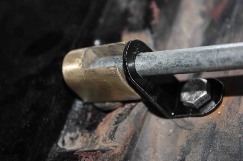

Je déterre le sujet pour vous parler à mon tour de ma barre de capot qui n'est pas le même modèle que
celui qui a été traité !
je suppose que le trou dans la pièce en laiton n'a rien à faire là , il n'a même pas été percé au milieu !
Il manque peut être une pièce ?
Barre de capot - Page 2 Dsc_0011
Barre de capot - Page 2 Empty
MessageSujet: Re: Barre de capot   Barre de capot - Page 2 EmptyLun 6 Mai 2019 - 8:22
oui ,il te manque une pièce en U....
on la voie sur la photo du 2 mai 2012 à 23h27.

les barre de capot de 01 sont rare  a trouver
donc souvent on monte des barre de traction légèrement différente
le support de barre a été modifier a la va vite dommage
MessageSujet: Re: Barre de capot   Barre de capot - Page 2 EmptyLun 6 Mai 2019 - 9:35
effectivement , acheter une barre de capot de traction 15/6 , et la recouper..
et la retravailler un peu pour passer les 2 capots.....enfiler une tige plus grosse en diamètre ..
Messages : 8848
MessageSujet: Re: Barre de capot   Barre de capot - Page 2 EmptyLun 6 Mai 2019 - 12:02
En effet claudet  comme dit Gilles il manquait une pièce en U et en T de fixation et le monsieur ayant fait la "réparation" a juste fait...un massacre...il ne savait certainement pas pourquoi ça ballottait !
Essaie de te faire une adaptation qui ressemble à la photo de Jean Claude et une charnière de traction, ça va le faire !
MessageSujet: Re: Barre de capot   Barre de capot - Page 2 EmptyLun 6 Mai 2019 - 15:02
c'est bon , j'ai tout compris , je vais faire la pièce !
Merci beaucoup à vous tous !

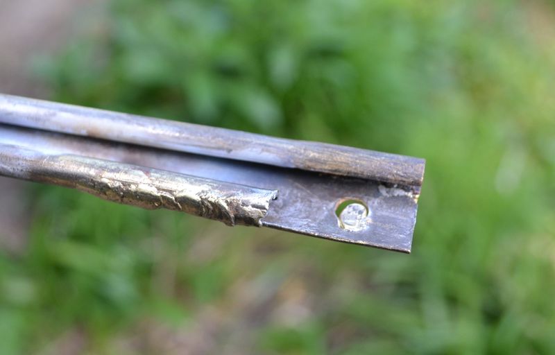

Les barres de capot sont rares ?
Par chance la mienne n'a presque rien !  Barre de capot - Page 2 697359 Barre de capot - Page 2 Dsc_0015Barre de capot - Page 2 Dsc_0016Barre de capot - Page 2 Dsc_0017
Heureusement le laiton ça se brase !
J'ai commencé par les fentes , ensuite j'ai refais le bout manquant dans un morceau de seuil de porte , un peu plus épais mais ça a fait quand même l'affaire !
Et rebouché le trou , ouille , pas facile le trou !

MessageSujet: Re: Barre de capot   Barre de capot - Page 2 EmptyMar 7 Mai 2019 - 1:18
Après un peu de finition ça donne une barre retapée mais d'époque !
Et puis j'ai fait la pièce manquante , il ne me reste plus qu'à attendre qu'il fasse jour pour remonter !
