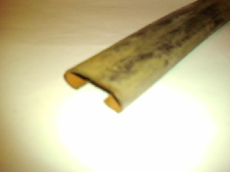

et sur 301 CR de 1934, vous avez 2 ou 3 photos ? je pense que je n'en ai pas ............

MessageSujet: Re: Barre de capot   Barre de capot EmptySam 28 Avr 2012 - 8:40
il y a plusieurs montage sur la cr tu dois avoir une articulation dans un profilé ce qui donne des arrets en moulé assez complexe pour acceuillir le guide.Sur la BL de al1 il y a un truc qui cloche je te confirme mercredi on est justement entrain d'en remonter une qui avait été grelée

MessageSujet: Re: Barre de capot   Barre de capot EmptySam 28 Avr 2012 - 10:13
Oui , Lolo sur ta voiture c'est un profilé en laiton très spécial dans lequel vient s'encastrer la baguette/charnière. malheureusement je ne l'avais pas sur l'épave..

Voici les pièces (ou les morceaux !!!) que j' ai ... le morceau de barre de capot laiton et le support ...
Je pense qu' il me manque une partie car je n' ai qu'un support qui va soit côté calandre, soit coté pare-brise...
Je suis preneur d' une barre de laiton entière, si quelqu' un a cela dans son bazar !!!
