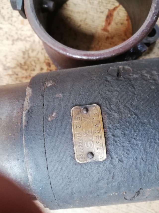

je passerais sans faute ! pour répondre a MR Tassin , voici en photo tout ce que j'ai niveau moteur ... rien de plus malheureusement... ne connaissant pas plus les 201 peut être verrez vous d'autre pièces manquantes ? j'ajoute a cela le radiateur et la calandre , la mienne a des formes plus ressentes .. le pièces d'accastillage manquant viendront plus tard .. priorités au redémarrage ! [url=https://servimg.com/view/15858813/19] [/url] [url=https://servimg.com/view/15858813/17] [/url] | |

| Bonsoir Tibo, à mon avis il faut que tu trouves une dynamo et un démarreur. Pour la dynamo il faut que tu fasses attention au diamètre de celle-ci afin qu'elle s'adapte bien sur son support pour l'hélice c'est une 2 pales normalement (ce sujet à déjà été traité). Pour le démarreur logiquement si je ne dis pas de bêtises tu dois avoir un contacteur à pied ce qui signifie que le fils + se branche sur une borne, ce n'est pas le système avec le câble que l'on tire depuis le tableau de bord, quelqu'un à peut-être une photo pour illustrer mon propos. Tu dois pouvoir installer n'importe qu'elle type de démarreur après reste à savoir si tu veux te mettre en conformité avec l'origine.J'ai remarqué également qu'il te manquait également la pièce qui tient le distributeur (tu ne dois pas avoir le réglage de l'avance à l'allumage au tableau de bord). Pour la pompe à eau c'est "normalement" standard à tout les modèles. Bon courage à toi! | |
Bricolo
Messages : 279 Date d'inscription : 21/03/2013 Age : 33 Localisation : glos la Ferrière (orne)
| Sujet: Re: demareur dynamo allumeur ...etc Ven 1 Nov 2019 - 22:08 | |
| J'ai trouvé ceci: ensuite tu as le distributeur (avec son support?) et le contacteur à pied. il y a sur le même site un radiateur refait à neuf à 220 euros. | |

| Bonjour Merci pour ces précisions , pour le démarreur je pense qu’il faut aussi une pièce pour le fixer au moteur d’après les quelques photos que je trouve avec difficultés ... je suis au point de me dire qui vaudrait mieux trouver un moteur complet même hs ... juste pour tous les périphériques .... j’ai parfois des pièces de 301 , il y a beaucoup de pièces communes ? | |

| Bonjour Tibo, tu as raison il vaut mieux trouver un ensemble 201 complet mais il faut qu'il soit en état car tu risques d'avoir des surprises s'il est HS (pas évident à trouver). Pour les supports de démarreurs je crois qu'il y a plusieurs longueurs donc attention. Pour les démarreurs "logiquement" un de 301 convient mais comme je l'ai dit précédemment la commande risque d'être différente. Pour la dynamo je serais surpris qu'une de 301 se monte. Donne moi le diamètre de ta dynamo que je regarde si elle correspond à la mienne. Pour le support de démarreur il faudrait qu'un possesseur de 201 1er modèle mesure sa longueur .... | |

| Bonjour à tous! j'ai regardé sur ma 301 diamètre de la dynamo 115, je pense qu'aucune 301 n'a eu de diamètre 100 la seule solution pour installer une dynamo de 301 serait de trouver un support de 115 qui a du être monté sur les dernières 201 (6cv) ex: BR. Je te confirme également qu'il y a deux longueurs pour les supports de démarreur et qu'il te faut le plus court (65mm). Bref donc pas simple à moins de trouver un ensemble. | |

| Coucou, d'après ce que je lis le démarreur entre 201 et 301 (2 paliers) est le même à la longueur des support près? il me manque le démarreur sur ma 301 | |
