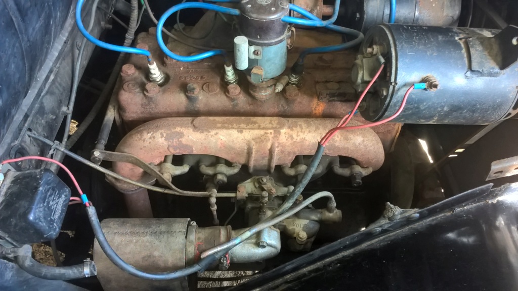

voici quelques photos Smile
Question certainement idiote, pas de filtre à huile sur ce moteur ?

Messages : 9327
Nouveau de Seine et Marne Empty
MessageSujet: Re: Nouveau de Seine et Marne   Nouveau de Seine et Marne EmptyVen 27 Juil - 16:47
Bienvenue à toi et à ta 201M  Nouveau de Seine et Marne 626690 Nouveau de Seine et Marne 626690
La meilleure solution est en effet le papier abrasif sur un marbre.
... et pour 4A... ce qu'ils ont de mieux est leur catalogue... après, pour être livré de la commande, ça peut prendre des mois et même l'éternité  affraid  .  Enfin, c'est ce que nous avons constaté depuis 10 ans de retours d'expériences des clients mécontents...
On ne peut être trahi que par ses amis...  Nouveau de Seine et Marne 939388
Messages : 494
Localisation : Besançon
MessageSujet: Re: Nouveau de Seine et Marne   Nouveau de Seine et Marne EmptyVen 27 Juil - 18:21
A propos de la dynamo, visiblement celle d'origine semble être totalement débranchée et ne sert plus qu'à entraîner la pompe à eau.
Une autre dynamo a donc été ajoutée, vraisemblablement de provenance 203 ou similaire, mais selon quel mode de fixation ?... A vérifier, car cette fixation doit être très robuste en raison du poids de la pièce, des vibrations et de la tension faite par la courroie.
Par contre, ces modification et ajout ont nécessité de changer la courroie qui doit donc maintenant entraîner les deux dynamos, ce qui à mon avis doit faire perdre de la puissance au moteur... puissance dont on a cependant bien besoin.
Il serait peut-être intéressant de revenir à la dynamo d'origine (avec une bonne révision et un bon contrôle) tout en conservant bien entendu le régulateur (qui semble également lui aussi de provenance 203).
Tiens nous au courant, c'est un sujet intéressant... et mets nous d'autres photos, on aime tous bien ça (plus une caresse au petit chien).

Par contre si j'en crois mes recherches le moteur est un SER5 3 paliers et je ne vois pas de filtre à huile?
C'est étonnant non ?
Encore merci pour vos messages et désolé que la dynamo fasse quelques polémiques mais c'est ma situation actuelle. je vais faire d'autres photos du montage pour info.
Encore une question,  Embarassed la dynamo est bien une dynamo 3 balais ? car dans ce cas pas de régulateur ou je me trompe  ?
Bonne soirée
Stéphane
Messages : 709
MessageSujet: Re: Nouveau de Seine et Marne   Nouveau de Seine et Marne EmptyVen 27 Juil - 21:05
Exact pour la 3 balais, mais un Conjoncteur disjoncteur  sans régulation existe sur celle-ci.( sur carcasse)
Équivalent d'une diode.
Le ser5 de la 201m devrait avoir un filtre ( tamis) sous le carburateur là où la pression huile est sortie
À faire confirmer
Pour le demontage patience du dégrippant quelques jours ( je viens de faire le mien une semaine de degripfroid et j'ai fini par retirer tout le bloc pour finir sur l'établi )
( L'utilisation de clef 6 pans adaptée est la bien venue...)

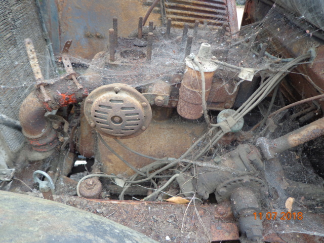

Stephane si tu veux te donner du courage regarde la mienne
Nouveau de Seine et Marne Dsc00039
Nouveau de Seine et Marne Dsc00040
j'en ai d'autres sur ma page si ça t'interesse et je vais en remetre d'autres
C'est quand meme pas une tite dynamo qui va nous arreter  lol!

non dom 25 le ser 5 n'a pas de filtre a huile et c'est d'origine cela faisait parti des economies d'echelle et de toute façon le filtre ne capturait que les molusques pouvant eventuellement flotter dans l'huile  !

Sur les conseils d'alain tassin j'ai fait une petite soudure à l'étain sur le tube d'émulsion je pense que c'est bon. On verra lors des essais Wink...
Bonne journée
stéphane
Nouveau de Seine et Marne Wp_20116
Messages : 9327
MessageSujet: Re: Nouveau de Seine et Marne   Nouveau de Seine et Marne EmptyLun 30 Juil - 15:39
Bonne journée
stéphane
Nouveau de Seine et Marne 393967 Nouveau de Seine et Marne 393967
