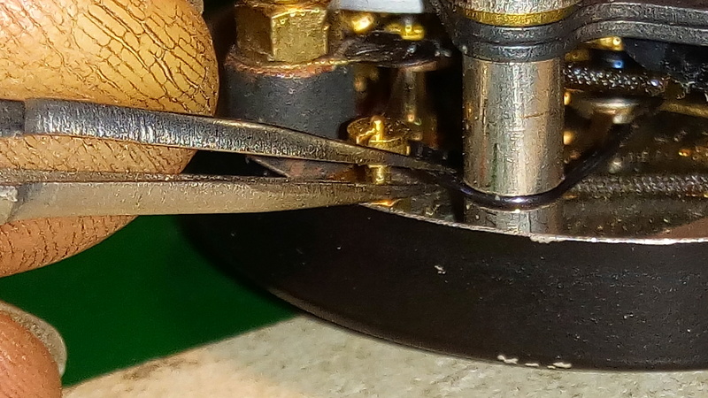

c'est la montre de son hotchkis avec un axe de balancier cassé
[img]montre électrique hotchkis Img_2119[/img]
après avoir tout repèré,les masselottes ,la position du spiral et du plateau j'ai démonté et  refait l'axe facilement car les pivots sont gros sur ces montres électriques
; je réassemble mon balancier , je démonte et  nettoie tout le mouvement et je remonte, le balancier est bien libre , je branche le courant le balancier  fait un quart de tour et s'immobilise,je démonte le balancier  et je teste  l'entre fer  de la bobine et je vois qu'il es magnétisé en permanence donc la bobine est bonne mais n'est pas coupée pour permettre au balancier de revenir et d'osciller
montre électrique hotchkis Empty
MessageSujet: Re: montre électrique hotchkis   montre électrique hotchkis EmptyMer 7 Fév 2018 - 20:07
ayant trouvé des traces de bricolage je me suis demandé s'il ne manquait pas un condensateur comme souvent sur les pendulettes électriques puis Olivier à pu obtenir des renseignement   et m'a indiqué qu'il n'y avait pas de condensateur et que la mise en marche se faisait en poussant sur le remontoir par l'intermédiaire d'un ressort qui vient faire contact avec le piler du contact de balancier; ma première erreur était là j'avais pris le piler avec le ressort donc le contact était constant
[img]montre électrique hotchkis Img_2120[/img]
après rectification  nouvel essai et j'ai obtenu quelques oscillations...réglage du contact,un peu mieux mais ça sarrette toujours , je démonte mon balancier et retire le plateau du bas  ...bingo ça fonctionne super bien
donc réglage (s)du plateau mais rien à faire les dents passent mal  et nuisent  au  bon fonctionnement ..et voici ma deuxième
erreur au remontage je n'ai pas laissé de jeu au support de la roue a échappement ( je n'avais pas vu qu'on pouvait régler)
[img]montre électrique hotchkis Img_2121[/img]
enfin  Olivier ça marche nickel...oufff !!! comme quoi il faut persévérer.. mais ça je sais faire montre électrique hotchkis 3033267817 ..

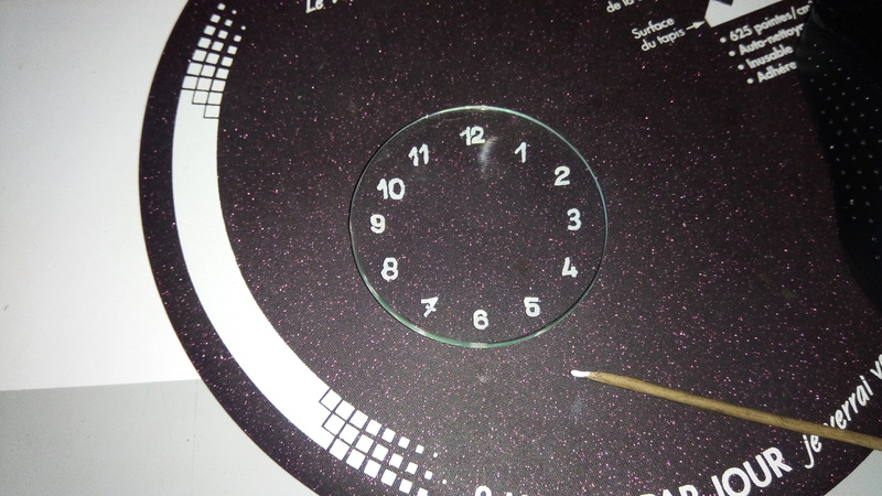

qui a une astuce pour refaire les chiffres qui sont peints à l'interieur du verre (5à6mm) je n'ai pas trouvé de transfer sur le net
[img]montre électrique hotchkis Img_2122[/img]
 je précise qu'il faut des chiffres inversés  montre électrique hotchkis 1893173740
MessageSujet: Re: montre électrique hotchkis   montre électrique hotchkis EmptyVen 9 Fév 2018 - 9:11
Voir en sérigraphie ou tempo graphie.
Mais de là à le faire soi même.... montre électrique hotchkis 939388 montre électrique hotchkis 939388 montre électrique hotchkis 939388
MessageSujet: Re: montre électrique hotchkis   montre électrique hotchkis EmptyVen 9 Fév 2018 - 13:03
1) Réaliser un dessin vectoriel des chiffres inversés,
2) découper au plotter en adhésif pochoir (comme pour le sigle 201,
3) coller temporairement à l'intérieur du verre,
4) peindre en blanc les chiffres inversés découpés,
5) décoller le pochoir
Je ne te promets rien de rapide, mais envoie-moi le ø du verre, la hauteur exacte des chiffres, les ø des 2 cercles concentriques dans lesquels s'inscrivent les chiffres.

Tu peux peut etre imprimer tes chiffres sur du papier à décalcomanies, je viens d'en commander sur Amazone dont j'attend la livraison.
Comme je vais en recevoir 5 feuilles et que je n'en utiliserai qu'une ou deux, je peux t'en envoyer 1 ou 2.
Pour faire des essais, tu imprime sur du papier ordinaire pour choisir la taille exacte que tu souhaite et quand c'est parfait, tu fais du copier/coller pour avoir plusoieurs exemplaires sur ta feuille A4 et tu imprime sur une imprimante LASER.

Le problème pour ces chiffres est qu’ils sont blanc, et je ne suis pas certain qu’une imprimante laser puisse imprimer en blanc.
MessageSujet: Re: montre électrique hotchkis   montre électrique hotchkis EmptySam 10 Fév 2018 - 16:52
finalement  j'ai fait un essai en traçant mes chiffres au feutre par dessus et en peignant avec un bois de fusain  à envers avec de la peinture en bombe  récupérée dans un petit récipient et ça donne ça
[img]montre électrique hotchkis Img_2123[/img]
le rendu n'est pas trop mal à mon goût, c'est donc une technique adoptée de plus on peut gratter les  petits excédents au cuter
