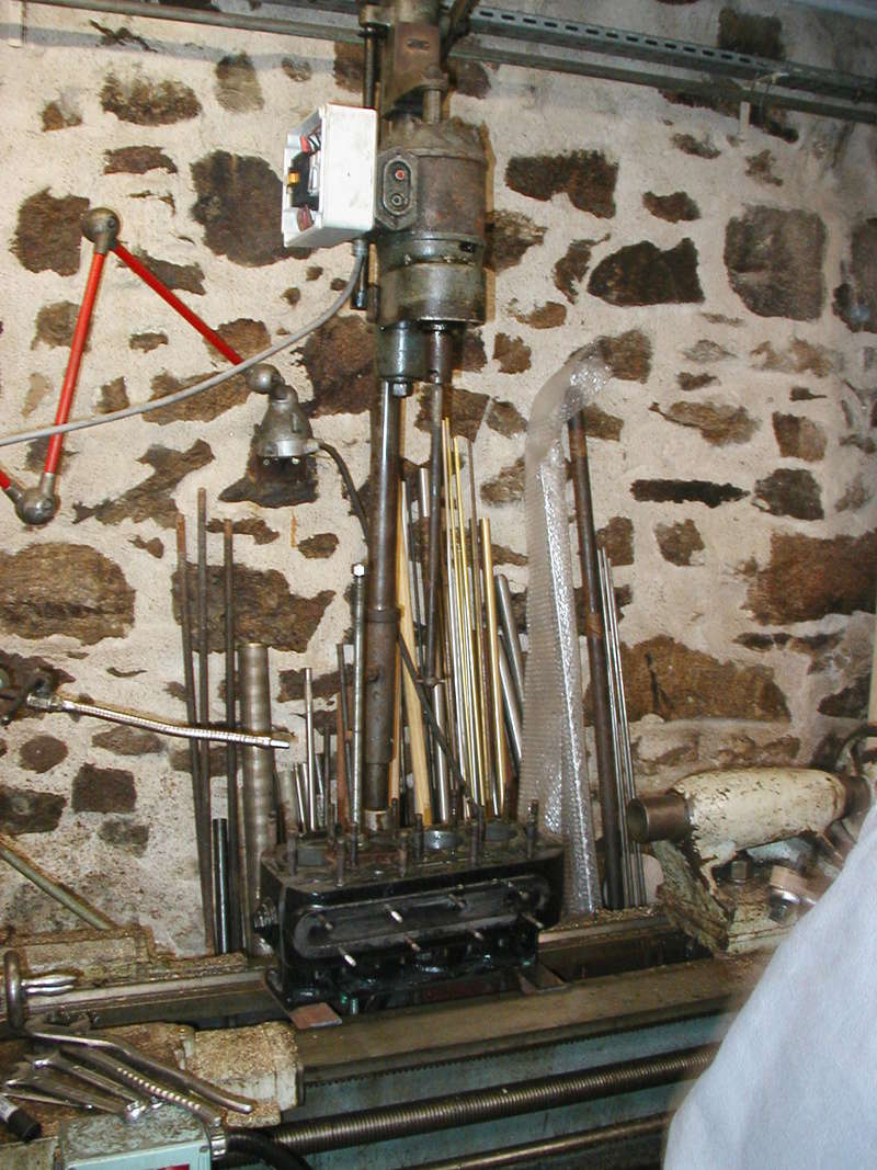

Après l'extraction du roulement, fin du démontage:
Et une autre ...B2! 20030915
Après contrôle, le constat est: cylindres en cotes d'origines, pas d'usure et les 60 ans passés sur l'établi et ouvert n'ont pas laissé de traces. Un passage au rodoir suffit:
Et une autre ...B2! 20060310

Remonté oui, mais aujourd’hui, je m’apprête à le ré-démonter. Les ressorts de soupapes alignés cote à cote sont de hauteur inégale, et les goujons de la culasse de hauteur différentes et un peu mangés. Risque de casse.
Je vais aussi faire contrôler la planéité de la culasse.Le joint de culasse est au chaud. J'en ai un neuf cuivre mais qui a 70ans de stock, et un non cuivre actuel refait chez Meilhor. Je ne sais pas lequel monter. A voir....
