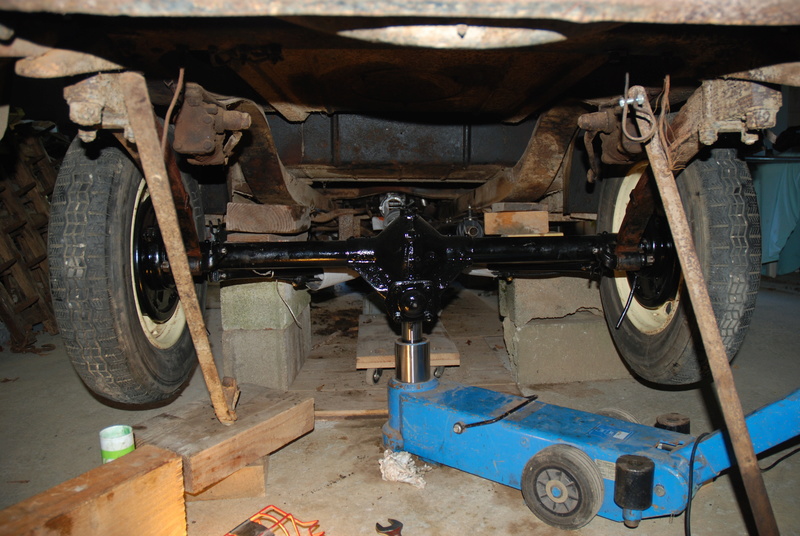

Bon ba elle va beaucoup moins bien marcher. geek
On a utilisé la méthode bourguigno-gersoise pour le démontage du pont, je ne sais pas si il y en a d'autres.
301 CR arrivée - Page 2 Image210
A quoi servent les ressorts accrochés sur le pont d'un coté et lié a des câbles a l’arrière ?

Ce sont les guide cric, une coulisse sur laquelle tu enfiles le cric spécifique jusqu'au pont
Intéressant merci. Je vais donc essayer de fouiller ici pour trouver des infos avec cette lumière.

C'est la meilleure méthode, à vous de le dire pour moi c'est la plus sécurisante et facile.
Bravo pour votre travail. Maintenant un peu de repos c'est la fête !
301 CR arrivée - Page 2 Empty
MessageSujet: Re: 301 CR arrivée   301 CR arrivée - Page 2 EmptySam 30 Déc 2017 - 20:26
Concernant le cric voir la fonction recherche
https://club01.forum-actif.eu/t103-cric-de-01?highlight=cric+301

N'ayant pas de pont...
301 CR arrivée - Page 2 Dsc_0028
301 CR arrivée - Page 2 Dsc_0029
301 CR arrivée - Page 2 Dsc_0030
et en totale sécurité!

parfais Pascal..
sans pont  :
 lever la voiture jusque les roues arrière ne soient plus en contact avec le sol..
enlever les roues.
poser le pont sur 2 petits chariots pour pouvoir reculer l'ensemble...
