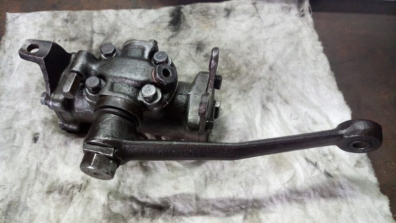

Voila le boitier de direction terminé
Le 301 SKR du Googwood Garage - Page 2 Dsc_0325
Le 301 SKR du Googwood Garage - Page 2 Dsc_0326
Le 301 SKR du Googwood Garage - Page 2 Dsc_0411
Le 301 SKR du Googwood Garage - Page 2 Dsc_0410
