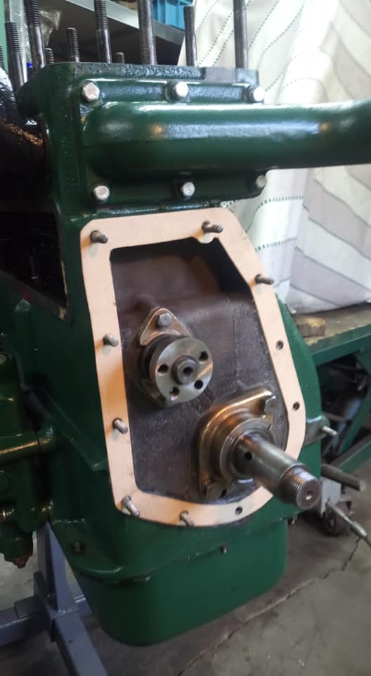

Le 301 SKR du Googwood Garage - Page 6 78558010

Le remontage du moteur avance bien
Démontage du vilo pour nettoyage des conduits de lubrification . C'était indispensable : énormément d'huile séchée dedans
Le 301 SKR du Googwood Garage - Page 6 80416210
Le Vilo réassemblé
Le 301 SKR du Googwood Garage - Page 6 80496210
Petit deglaçage des cylindres avant remontage de l'équipage mobile
Le 301 SKR du Googwood Garage - Page 6 80684310
Mise en place des pistons avant montage du vilo
Le 301 SKR du Googwood Garage - Page 6 80549210
Pose de nouveaux joints papier
Le 301 SKR du Googwood Garage - Page 6 81178610
Le 301 SKR du Googwood Garage - Page 6 81531210
Remontage de l'équipage mobile
Le 301 SKR du Googwood Garage - Page 6 80438610
Mise en place du volant moteur
Le 301 SKR du Googwood Garage - Page 6 80583910
Pompe à huile et conduits de lubrification en place
Le 301 SKR du Googwood Garage - Page 6 80562010
Et on ferme tout ça
Le 301 SKR du Googwood Garage - Page 6 79184210
Prochaine étape la distrib et la fermeture du haut moteur

L'assemblage du moteur est terminé . Plus que les périphériques à monter et des vrais bougies Very Happy et on essayera de le démarrer .
Le 301 SKR du Googwood Garage - Page 6 81117210
Le 301 SKR du Googwood Garage - Page 6 80881210
Joint en liège de couvercle de distribution
Le 301 SKR du Googwood Garage - Page 6 81621411
Le joint de culasse neuf d'époque
Le 301 SKR du Googwood Garage - Page 6 81181210
Joint du haut moteur
Le 301 SKR du Googwood Garage - Page 6 81578910J'ai mis les
J'ai mis les vieilles bougies comme bouchon en attendant de recevoir les bonnes
Le 301 SKR du Googwood Garage - Page 6 81264210
Le 301 SKR du Googwood Garage - Page 6 81298710
Le 301 SKR du Googwood Garage - Page 6 82219411

Salut à tous, réfection du carbu et de l'alternateur.
Le 301 SKR du Googwood Garage - Page 6 89909410
Le 301 SKR du Googwood Garage - Page 6 89926910
Le 301 SKR du Googwood Garage - Page 6 90149010
Le 301 SKR du Googwood Garage - Page 6 90412710
Le 301 SKR du Googwood Garage - Page 6 89942810
Le 301 SKR du Googwood Garage - Page 6 90135310
Le 301 SKR du Googwood Garage - Page 6 90385710
Le moteur commence à ressembler à un moteur Very Happy
Le 301 SKR du Googwood Garage - Page 6 90262010
Le 301 SKR du Googwood Garage - Page 6 90358010
A plus et prenez soin de vous
