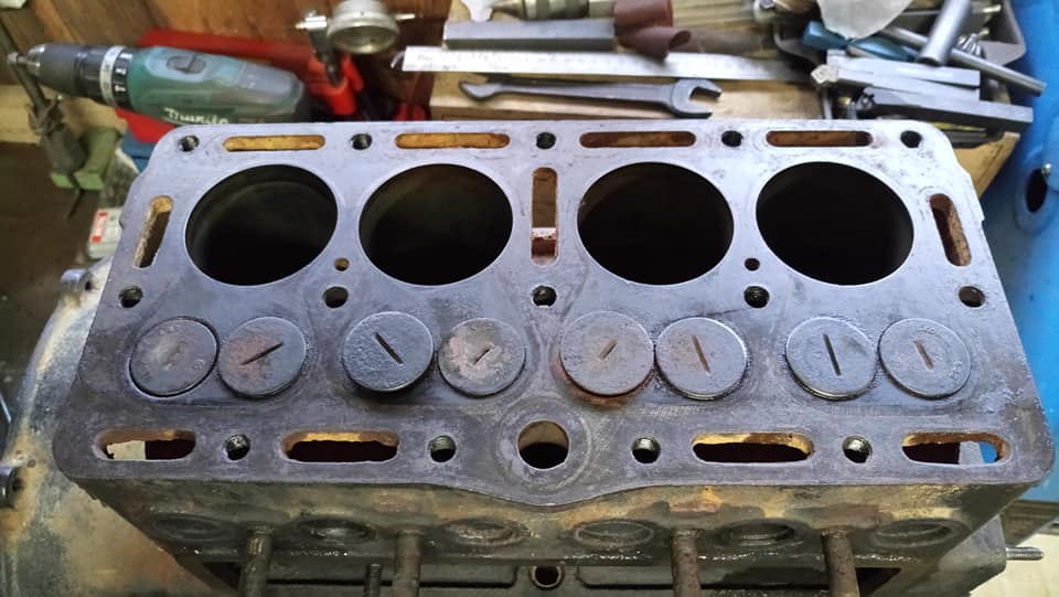

Salut à tous, reprise du boulot sur le SKR après un temps d'arret lié à un autre chantier en cours, une petite Monet Goyon en cours de restauration.
On attaque le moteur Very Happy

Un peu de boue ayant quelques années dans le carter

pour ce qui concerne la voiture je trouve que le moteur était, à part les boues normales du carter, en plutôt bon état, encore meilleur maintenant ! la chaine de distri, ben à l'origine ce n'était pas prévu, la chaine se change aisément mais on peut adapter un patin teflon de 404, avec ou pas de rattrapage automatique mais ça c'est une histoire de perception personnelle, le régime de rotation des 01 n'inspire pas de grandes craintes pour un éventuel battement de cette petite chaine ..
Si tu as du temps en trop pourquoi pas, ça ne peut pas faire de mal

Le bloc sur l'établi pour finaliser le démontage
Le 301 SKR du Googwood Garage - Page 5 75051710
Tous les goujons sont sortis non sans mal. Ma hantise étant d'en casser un dans le bloc
Le 301 SKR du Googwood Garage - Page 5 75354910
Le bloc sans ses soupapes . Les portées sont pas mal. Un petit rodage et ça ira
