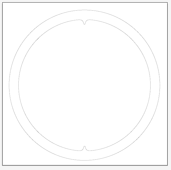

Pour l'instant, et après un sondage auprès des propriétaires de 201, il se dégage que les premiers modèles étaient équipés d'origine de verres clairs, plats, avec un contour dépoli.
Celles qui actuellement n'ont pas le dépoli ont dû être victimes d'un bris, le verre d'origine ayant été remplacé par un verre simple.
Grâce aux relevés de cotes et photos transmis par Pierre, Troismonts, Jigeduke etc...  un pochoir a pu être dessiné. Il servira à épargner la partie claire du verre, lequel sera dépoli à la microbilleuse.
Photo de Pierre cotée :
Verres de phares 01 Cotes_10
Dessin vectoriel pour découpe du pochoir :
Verres de phares 01 Captur10
J'attends les verres que le miroitier tarde à fournir.
Le résultat du dépolissage sera communiqué.

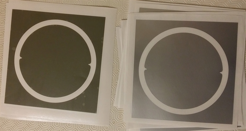

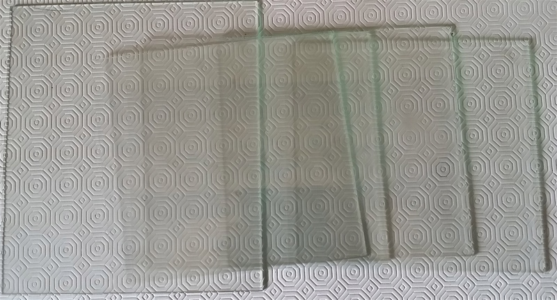

MessageSujet: Re: Verres de phares 01   Verres de phares 01 EmptyVen 28 Avr 2017 - 23:12
Pour effectuer les essais de dépolissage, quelques pochoirs ont été découpés dans les divers adhésifs de masquage :
Verres de phares 01 Pochoi11
Les tests seront faits sur des chutes de verre récupérées au magasin de bricolage du coin :
Verres de phares 01 Chutes10
Les pochoirs adhésifs sont posés sur les chutes de verre :
Verres de phares 01 Pochoi10

Excepté le premier qui n'a pas supporté le sablage, tous les autres pochoirs résistent.
Le carton rouge a été placé pour faire ressortir la zone dépolie.
Une partie est agrandie pour mettre davantage en évidence le résultat (qui me convient parfaitement) :
