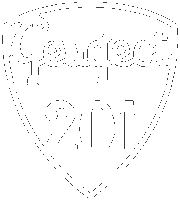

Je reviens sérieusement sur ce sujet.
On peut être certain du modèle de sigle peint sur l'aile arrière droite de la 201 C, car la voiture d'Olivier est en état d'origine :
Pochoir 01 sur aile arrière droite - Page 2 Sigle_10
Par contre, pour la 201, nous n'avons que 2 reproductions ( Manfred et Patrick). Les restes de celui original qui existait sur le Coupé de Pierre sont trop estompés pour permettre d'affirmer le dessin.
Il est donc fait appel à vos connaissances, votre culture en matière de 01 et votre sagacité pour définir quel modèle doit être retenu pour réaliser le pochoir de la 201 :
1°) - soit celui correspondant exactement à l'écusson de calandre ou de radiateur sans les 3 points de fixation :
Pochoir 01 sur aile arrière droite - Page 2 Sigle_11
2°) - Soit celui peint sur la voiture de Manfred, également sans les 3 points de fixation,
et sans la barre horizontale à la base du P et du G de Peugeot :
Pochoir 01 sur aile arrière droite - Page 2 Sigle_12
Merci de donner votre avis.
Pierre, sur ta voiture, cette barre horizontale existait-elle ?

Jean-Louis, difficile de me souvenir exactement, il ne devait pas y avoir de barre.
Messages : 1168
Pochoir 01 sur aile arrière droite - Page 2 Empty
MessageSujet: Re: Pochoir 01 sur aile arrière droite   Pochoir 01 sur aile arrière droite - Page 2 EmptyMar 14 Mar - 10:05
Pour moi celui de Manfred doit être celui d’origine car le mien est un agrandissement du sigle de calandre.

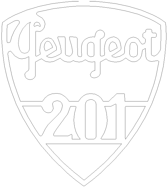

Sans la barre sous le Peugeot c'est plus joli à mon sens, Manfred m'a envoyé un courriel est semble ravi de vos avancées !
Par contre son français , à lui, n'avance pas ..

Avec la barre et sans la barre, les deux fichiers de découpe sont terminés :
Pochoir 01 sur aile arrière droite - Page 2 Avec-b10
Pochoir 01 sur aile arrière droite - Page 2 Sans-b10

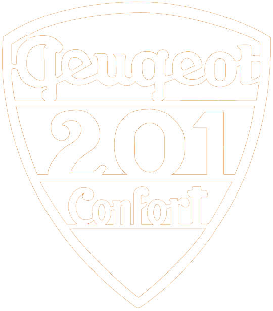

Il reste quelques retouches à faire sur le modèle confort :
Pochoir 01 sur aile arrière droite - Page 2 Confor10
Et comme la question m'a été posée, il faut rassurer ceux qui craignent pour la carrosserie de leur belle.
Le pochoir est réalisé dans un adhésif spécial "pochoir" qui se décolle très facilement, sans abîmer la peinture.

2) Un tracé vectoriel est composé de droites et de courbes mathématiques appelées courbes de Bézier.
Lorsque l'on effectue un agrandissement ou zoom, il n'apparaît pas de pixelisation car le logiciel spécifique au dessin vectoriel recalcule dynamiquement les tracés à l'échelle.
Une découpe effectuée à partir d'un tel fichier est absolument nette.
Pochoir 01 sur aile arrière droite - Page 2 Captur14
Il existe des solutions automatiques pour transformer une image 'bitmap' simple en image 'vectorielle', exemple la fonction "vectorisation dynamique" dans le logiciel Illustrator. Toutefois le résultat n'est pas parfait et demande de nombreuses retouches.
Des sites proposent des services en ligne de vectorisation, avec les mêmes défauts.
Pour un meilleur résultat, les sigles ont donc été redessinés directement en vectoriel... Pochoir 01 sur aile arrière droite - Page 2 881499731

Pochoir 01 sur aile arrière droite - Page 2 Captur14Pochoir 01 sur aile arrière droite - Page 2 Image_10image sainte
C' est fou ce qu'il arrive à faire à partir d'un simple rond !...

Revenons à des choses plus sérieuses.
Aujourd'hui journée découpe d'adhésif au plotter.
Le sigle 201 a été réalisé dans ses 2 versions, c.a.d. avec et sans la barre sous Peugeot, et en adhésif positif ainsi qu'en pochoir.
Les tirages sont recouvert d'un film de transfert (Tape) facilitant la pose.
1) Adhésif positif (autocollant) résistant au U.V.
Pochoir 01 sur aile arrière droite - Page 2 Adh_po10
2) Adhésif pochoir (à peindre)
Pochoir 01 sur aile arrière droite - Page 2 20170410
Ils ont été tirés dans la largeur relevée sur la voiture d'Olivier soit 130 mm :
Pochoir 01 sur aile arrière droite - Page 2 Largeu10
Si vous êtes intéressé par l'un ou l'autre de ces adhésifs, prendre contact en MP ou par mail en précisant votre choix.
Pochoir 01 sur aile arrière droite - Page 2 Planch10
Pochoir 01 sur aile arrière droite - Page 2 Planch11
Pour la pose, YouTube regorge de tutos. La méthode à l'eau permet un re-positionnement sans détérioration de l'adhésif.
