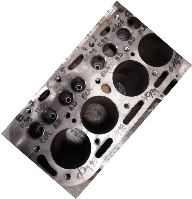

MessageSujet: Re: mes autres anciennes...B10..etc   Mar 28 Mar - 19:27
hier soir c'était usinage des chemises en fonte  :
forêt de 60mm en direct pleine pièce et sans avant trou...avant automatique....en marche.
et ça passe....la preuve..:
Dernière édition par Mairesse le Mar 28 Mar - 20:41, édité 1 fois (Raison : groupement des 2 posts et rotation images (JLP))

MessageSujet: Re: mes autres anciennes...B10..etc   Mar 28 Mar - 22:47

MessageSujet: Re: mes autres anciennes...B10..etc   Mar 28 Mar - 23:50
On reconnaît le matériel de pro
Messages : 3130
MessageSujet: Re: mes autres anciennes...B10..etc   Mer 29 Mar - 0:04
oui , et le tour a aussi des chevaux dans coffre , une vrai bête.....mais c'est pas un moteur de 01........
et comme je n'ai pas réussi à monter le forêt de 60 mm sur ma perceuse portative..... affraid affraid
Messages : 328
MessageSujet: Re: mes autres anciennes...B10..etc   Mer 29 Mar - 8:32
Je n'aurais pas osé sans avant trou
Mon grognard aurait calé

Messages : 1174
MessageSujet: Re: mes autres anciennes...B10..etc   Mer 29 Mar - 10:06
Et après tu realaise à 68 ?

Messages : 3130
MessageSujet: Re: mes autres anciennes...B10..etc   Mer 29 Mar - 19:02
oui JL177b forêt sur le porte outil..et en avance automatique..
non Thierry alésage à 68 aprés le montage des chemises dans le bloc avec 0.04 de serrage.....donc montage a la presse.
