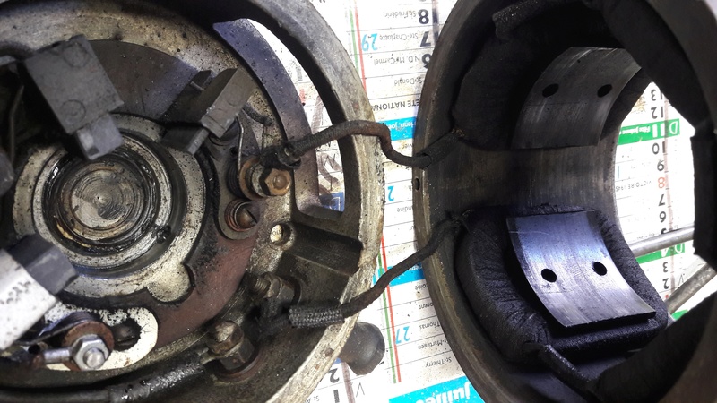

MessageSujet: Re: mes autres anciennes...B10..etc   Mer 28 Juin - 20:02
voici donc la dynamo :
 avant :
pendant :
préparation :
après :
encore un grand merci à Manu31 et à Brunel.......

MessageSujet: Re: mes autres anciennes...B10..etc   Mer 28 Juin - 21:02
Tu as fait de gros progrès Gilles !
Avant tes photos tournaient de 90°, et maintenant c'est 180°...
À chacun son truc pour les regarder : Jean-Luc met les pieds au plafond, moi je fais le poirier etc...
Après avoir visité le serveur, je constate que certaines ont été prises en mode portrait et sont hébergées ainsi (Bruno t'avait conseillé de les prendre en mode paysage), les autres prises en mode paysage n'ont pas été recadrées.
Donc, ce résultat d'affichage était attendu...
Comme j'ai pitié de nos jeunes grand-pères perclus de rhumatismes  , je les tourne après les avoir recadrées :
Félicitations quand même pour ton travail   pas sur les photos bien sûr, mais sur la dynamo

Gilles,
Les félicitations pour ton travail sur la dynamo sont retirées, car tu n'a pas mis en place des roulements étanches
Messages : 2813
MessageSujet: Re: mes autres anciennes...B10..etc   Mer 28 Juin - 21:34
effectivement  Jean Louis , les roulements étanches dans c'est dimensions n'existes pas...
il fallait donc soit refaire des bagues , et / ou reprendre les deux flasques en alu en tournage...
bref , ça a fonctionné comme cela pendant plus de 90 ans.....ça ira bien , pour 200 à 300 kms/an.

MessageSujet: Re: mes autres anciennes...B10..etc   Mer 28 Juin - 22:58
gilles,je ne crois pas a ton problème de trouver des roulements, c'est plutôt le tour pour faire le travail que tu n'as pas trouvé, ou alors le tourneur.

Messages : 2425
MessageSujet: Re: mes autres anciennes...B10..etc   Mer 28 Juin - 23:41
affraid affraid  oh non pas ça !
 Gilles  l'homme qui fabrique un carburateur,  mais une bague d'adaptation pour un roulement ........
De mémoire,  il y a un roulement que l'on trouve,  car standard,  et l'autre ou il faut une bague extérieure.
Messages : 2813
MessageSujet: Re: mes autres anciennes...B10..etc   Jeu 29 Juin - 1:07
ppf63 , tu confond avec le démarreur.. la ok avec toi !!
