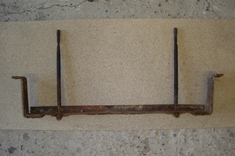

MessageSujet: Re: le plancher de votre 01   Mer 6 Juil - 10:59
Sur la mienne, j' ai les grands "omégas" en cornière avec leur tiges articulée et l doit me rester une vilaine
boite bien fatiguée et pleine de trous ... Je pense que je vais améliorer l' existant en conservant ces omégas...
Voici que qui me reste et je crois bien que j' ai viré la vilaine boite !!! Ouppppssssssssssss !!!!

MessageSujet: Re: le plancher de votre 01   Mer 6 Juil - 11:09
les boites sont faciles à refaire , des cubes tous simples , et en plus si tu ne mets qu'une batterie ce sera moins de travail !
