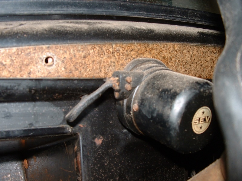

Messages : 8437
MessageSujet: Re: essuie glace   Mer 14 Oct - 0:23
... si ça peut t'aider...

MessageSujet: Re: essuie glace   Mer 21 Oct - 8:01
bonsoir
Voici les caractéristiques et la photo de la pièce manquante pour mon moteur d'essuie glace
Diametre du grand pignon (44 dents) exterieur 23mm
                                               fond de dent 22mm
                                              epaisseur 3.5mm
diametre du petit pignon (6 dents)  exterieur 6mm
                                              fond de dent 3.8mm
                                             epaisseur 4.5mm
diametre axe pignon 3mm longueur totale 17.3mm
emplacement des pignons sur axe
3.3mm +
petit pignon 4.5mm  +
grand pignon 3.5mm  +
6mm = total 17.3mm
bonne soirée
