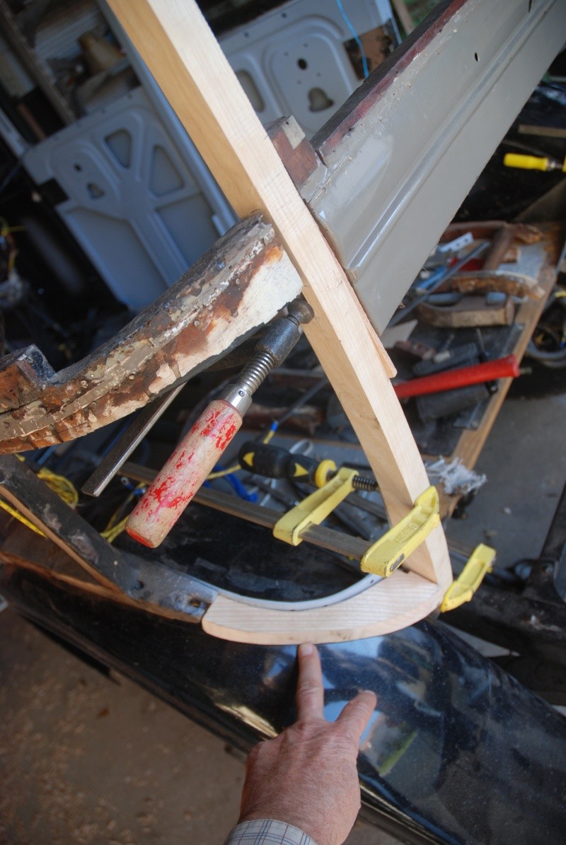

Alors le 8 aout : présentation non plus des 2 portières avant, mais maintenant que le museau est calé - cadré - aligné avec les capots, c'est la pose les deux portières arrières.
En effet, on a hâte de mettre en place un référentiel sur le haut du véhicule, car nous n'avons plus aucune géométrie du toit !
Évidemment, il y a tout de suite un nouveau problème majeur : le poteau coté droit qui porte les charnières haute et basse, fait une vraie godille !
* Il est tordu vers l'extérieur....
* Il est vrillé du pied dans le plan horizontal
* Il est vrillé du haut, mais cette fois dans le plan vertical
Alors on a admis que celui de gauche était intègre, et on a refait après tronçonnage et sablage l'élément à l'identique, prenant bien soin de passer tous les angles positifs en négatifs, et visse la versa...
Montage de tous les bois et traverses au niveau du plancher, pose des boulons et vis d'engravure, on s'en va vers la présentation...... ça avance.....
Si ça fume, c'est bon signe !

15 aout : je laisse le chantier.
De part et d'autre, c'est une poutre unique en frêne qui assure la continuité de caisse et le galbe. Il faudra y raccorder à l'avant une casquette, à la cote identique à l'ancienne.
La finition n'est pas faite, même pas commencée dans nos têtes, mais le positionnement des portières est très sympathique.
Le volume à "de la gueule".....

Les bas de portières et les raccords sur le châssis :
On fera à façon, et pour chaque portière, une pièce de bois complémentaire, qui fermera l'espace, l'étanchéité, et le réglage au jeu de fermeture.
C'est sympa de commencer à parler des finitions !

A la veille de la rentrée, il y a un nouveau problème :
L'aile arrière Gauche est nickel. Elle sert maintenant de modèle pour fabriquer en lamellé collé deux nouvelles poutrelles de liaison carrosserie / aile. Elles remplaceront ce qui existe actuellement comme structure, à l'état de cochonium !!!!
Par contre, mon aile arrière droite est HS, elle n'a pas supporté le sablage.... c'est la peinture qui tenait le tout.
Au secours, et est-ce que dans le Club il y a qqu'un qui aurait ce trésor dans son atelier, quelqu'en soit l'état ?
A très vite avec vos bonnes nouvelles.....

3 septembre :  le dossier reprend des ailes.....
Après un grand blanc, je contacte un ancien possédant de reliquat de 201, rencontré il y a un an 1/2 lors de travaux d'embrayage et de B.V.
Il a deux ailes AR qqpart au fond d'un ancien poulailler !
Bon : c'est pas d'une première jeunesse, mais après tout, après un peu et beaucoup, il y a passionnément !   Alors me voilà reparti dans le Sud-ouest, faire mon shopping autour des soldes d'automne...
Affaire à suivre...

A droite, comme je l'évoquais plus tôt, le châssis a reculé de 85 mm. La cage en bois est en miette, et évidemment, il n'est pas question de récupérer une cote fiable....Donc c'est à gauche que l'affaire va se concentrer, et les cotes de gauche seront admises pour faire à droite des pièces identiques mais symétriques.
Les Chefs ont placé à l'intérieur de l'habitacle toute une série de cordelettes en fil de 2 ou 3 mm, pour prendre des cotes tout en contrôlant les aplombs, les symétries, les déports, etc...  En effet, on serre une vis et 30 cm plus loin, tout bouge, et pas qu'un peu.
Mais c'est beau, et je pense dans l'instant aux diables d'artistes qui ont fait la statut de la liberté, et l'ont montée et démontée au moins deux fois !  Ma liberté à moi, elle prend forme.
