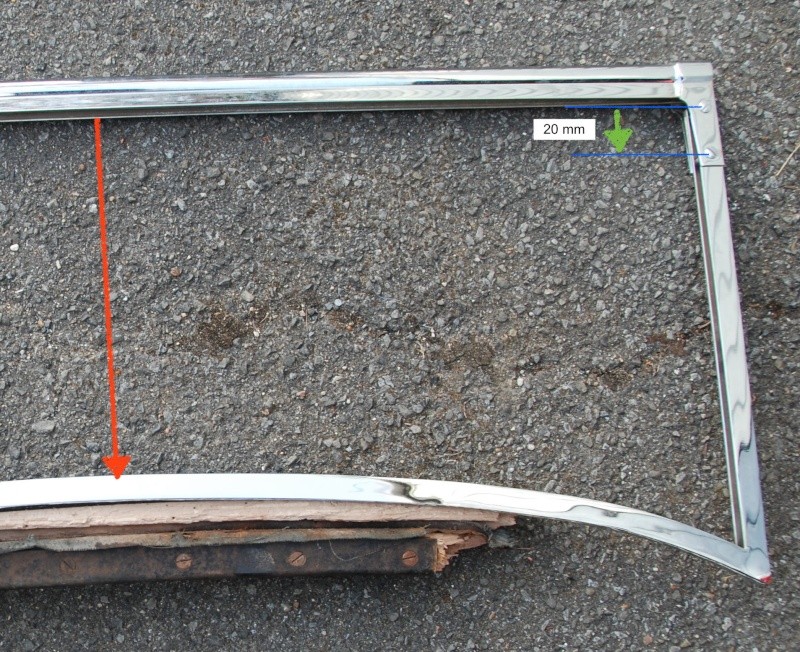

Pare-Brise :  On va repartir du pare-brise : j'ai acheté un encadrement. Heureusement à la bonne largeur ; Malheureusement pas au bon galbe.
Alors la partie basse a été sectionnée, puis décintrée de façon à retrouver le galbe d'origine.
Je me pose (et te pose) des questions au sujet de ce pare-brise.
A première vue, il semblait bien être de 201. Comment expliquer son galbe inadapté ?
Sais-tu sur quelle voiture il était monté ?
Je pensais que toutes les 201 avait le même galbe au dessus du tableau scratch

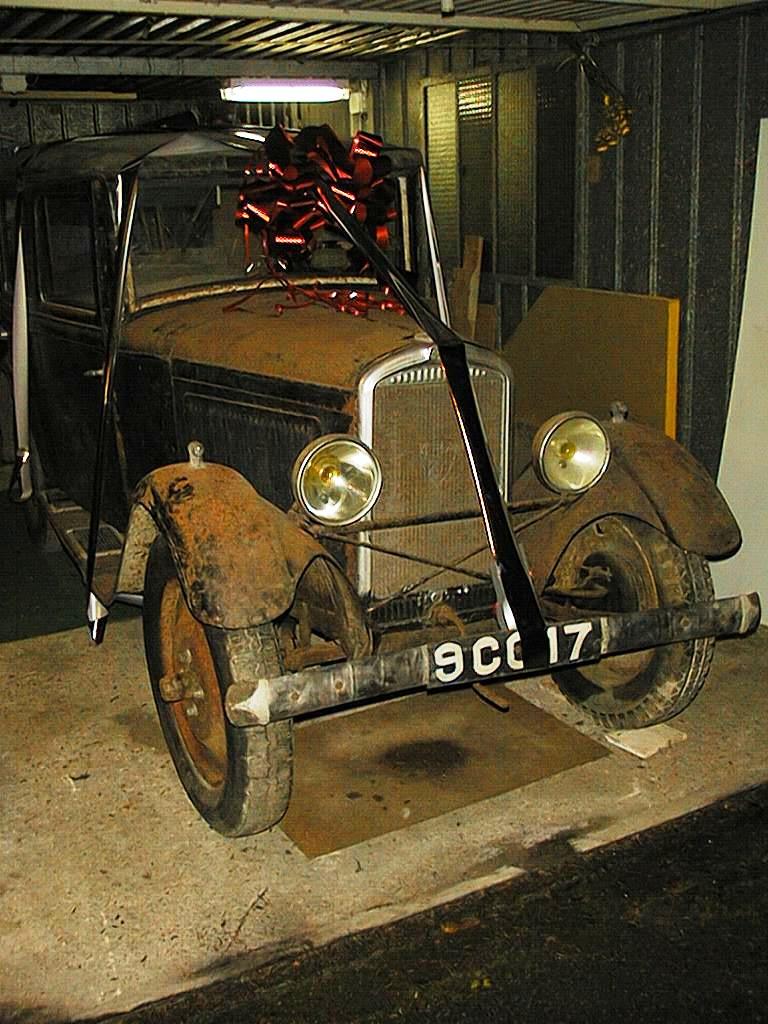

Voici ma 201 en novembre 2002, lors de sa "livraison"

joli paquet cadeau en 2002, et bon courage pour la suite A fond la Caisse (A) - Page 2 317638

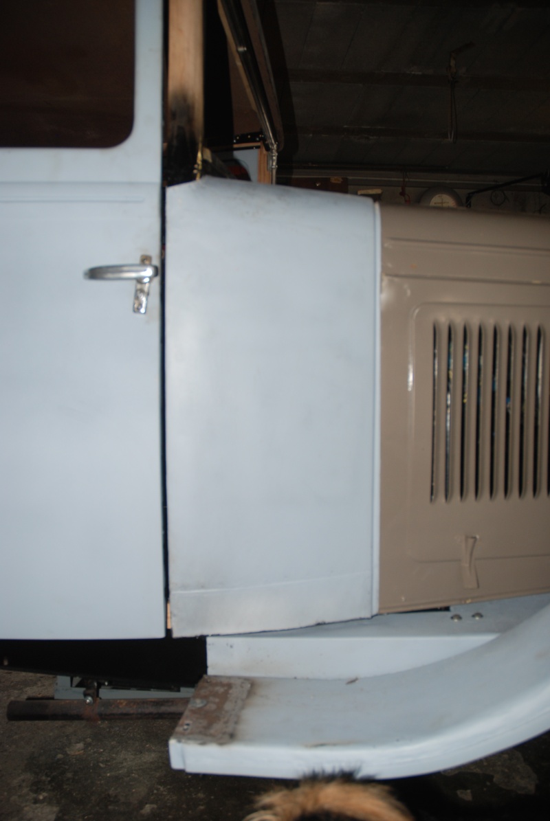

1er Aout : Avant le beau temps, il y a les orages !
Présentation des composants avant du véhicule, avec les portières vers l'arrière, le museau et les capots vers l'avant. C'est un bel instant, car on y apprécie l'avancement de la reconstruction.
La canicule est là, alors on a mis le Pineau au frais...tout est tellement simple, que voulez-vous qu'il arrive ?
Mais patatras ! la 201 ressemble aux escaliers de Versailles : tous les composants sont en décalage les uns par rapport aux autres, et pour que les trous tombent bien en face, il faut pencher le pare-brise comme sur une DS19 !!!!
Y a visiblement un blèm :
* On a plus de pare-brise, il est en miettes !
* On a supposé que le cadre était de la bonne hauteur, n'ayant qu'une future découpe de glace à faire. Néni !
* on retrouve 20mm d'écart entre capots - museau, entre museau - portières avant...etc...
Alors il faut se résoudre à admettre nos erreurs :
* Le cadre n'est assurément pas celui d'une 201 !
* La cote d'assise du toit est donc à découvrir.
* Faudrait pas trop d'émotions comme cela, car on s'échauffe vite.....
Recherche de la bonne mesure : suppression du cadre de pare-brise, et positionnement "à l'équerre" des composants....
A fond la Caisse (A) - Page 2 Equerr10
Si ça fume, c'est bon signe !

Après plusieurs essais, c'est un rabotage à la cote H - 20 mm qui donne le meilleur visuel ainsi que la meilleure géométrie d'ensemble.
Il faut imaginer que n'ayant pas de structure de toit ni de point de géométrie arrière, tout est monté "flottant" avec des serres joint et des cales biseautées......
Alors le cadre avant à refait un ultime A-R à la menuiserie....
