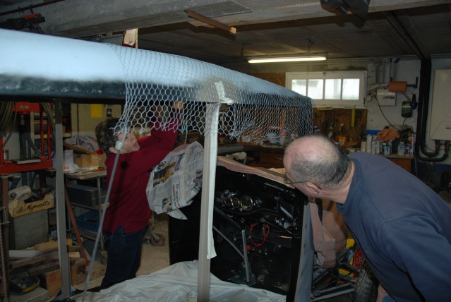

Anti - Poules :
Le grillage est posé et tendu, avec uniquement une remarque de Brigitte : pourquoi n'arrive t-elle pas du de son 1,40 m à voir ce qui se passe plus haut !!!!!

On remonte la partie avant :
Les coutures latérales tombent "au poil", la fixation avant est validée. Les coutures sont alors terminées selon plan de pose.
Au montage définitif, le tissu sera collé au néoprène sur la sous-face de la casquette.
Mais nous gardons cela pour le dernier essai.
Si ça fume, c'est bon signe !

Lundi après midi : après plusieurs tentatives, on adopte le raccordement de la partie moleskine arrière.
Le gonflant du toit n'est que partiellement réalisé, avec le kapok d'origine, que j'ai conservé. Le tendu du toit est difficile a atteindre, puisqu'on n'est ni fixé à l'avant, ni sur les cotés, et cela tant que la fixation définitive n'est pas atteinte.
On prend nos repères, on marque à la craie, et on croise les doigts..... Il faut adopter l'avant dernier montage , c'est le dernier "à blanc"....
