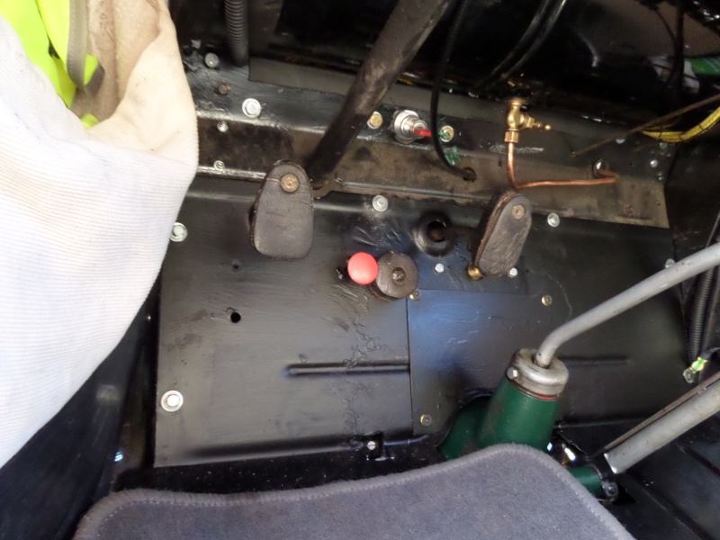

Au passage, fatigué de monter-démonter-remonter la boite, j'ai confectionné une trappe d’accès dans le plancher, à la trappe d'accès aux fourchettes d'embrayage.
De plus, vous regarderez sur la photo, juste à gauche de la boite et à la verticale de la pédale d'accélérateur : via une découpe dans le plancher de 10x10mm, je peux maintenant régler la garde d'embrayage avec un tournevis, directement depuis l'habitacle.A fond la Caisse (A) Fin_0710

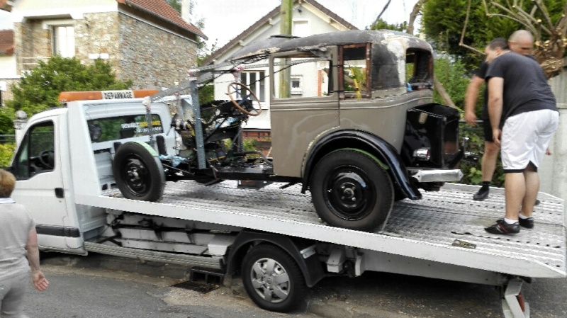

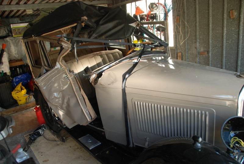

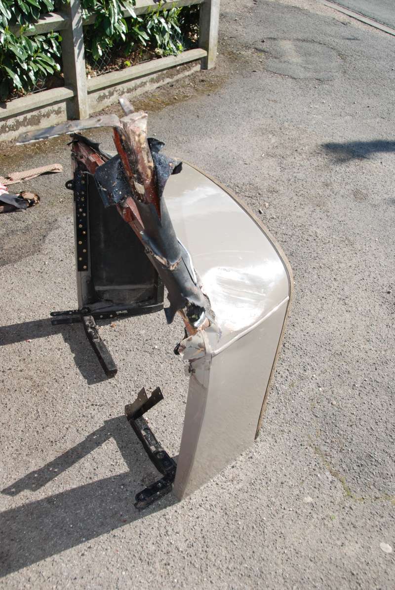

Bon : on a donc pulvérisé un panneau de stop, et ce sont trois beaux châtaigniers qui ont arrêté la Berline. Le bloc de béton scellant le poteau dans le sol, a mangé tout le dessous du véhicule.
Le reste : j'ai pas trop vu, les pompiers sont assez directifs quand ils constatent qu'il n'y a ni airbag, ni ceinture de sécurité. Et puis le pare-brise pas Sécurit, ça calme....! Et puis à l'hosto, y a du fil et des aiguilles....
Alors ma Brigitte a repris les choses en main, pour rapatrié mon bijou à l'écurie. Mais j'ai les boules !

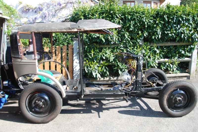

5 mai : il faut se ressaisir !
La saison est loupée, le désespoir est immense, mais je ne souhaite pas "incinérer" 10 années de restauration sans avoir bien soupesé l'ouvrage d'une nouvelle restauration.
Mon cousin, restaurateur d'ancienne, et qui avait acheté ce véhicule en Charentes maritimes en 2002 vient me remonter le moral.
On va analyser l'ensemble, revoir tout cela de A à Z. Le 8 mai, la caisse est désossée. Il y a des composants plein le jardin.
A fond la Caisse (A) Deimon10

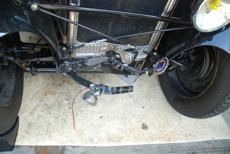

Alors nous voilà au 5 mai, j'ai mal aux côtelettes, et il faut se pencher sous le châssis !
Un regard de loin, on pense que c'est juste un peu des rayures ......
A fond la Caisse (A) Crash_12
Si ça fume, c'est bon signe !
Papounet91
Papounet91
Messages : 196
Date d'inscription : 24/04/2014
A fond la Caisse (A) Empty
MessageSujet: Re: A fond la Caisse (A)   A fond la Caisse (A) EmptyVen 24 Juil 2015 - 10:34
Mais un regard "dedans", c'est moins top :
La rotule a perdu la boule....
Les deux barres de poussée sont flambées
Et la traverse centrale est pliée comme une enveloppe pour le facteur....
A fond la Caisse (A) Afterc10
Alors là un coup de chance : j'ai trouvé une nouvelle rotule dans son carton d'emballage, tout beau tout neuf, et pour le reste, j'ai remis en service la presse pour refaire de belles lignes droites avec toute la triangulation avant ....

17 mai :  Remontage du train avant complet et de la direction, pour pouvoir manœuvrer le véhicule.
Pose d'un carénage de protection pour conforter le transport.
La boite de Colson y est passée en entier....

24 mai : départ de la vieille vers une source de jouvence
A fond la Caisse (A) Part_110
Au bout du chemin, en Charentes, il y a qqs artisans sympa qui auront le savoir pour remettre cela en ordre.
A partir de maintenant, on va travailler secteur par secteur....

Les portières :  3 sur 4 sont passées du stade "Carré" au stade "Losange".
Dans le choc, les glaces latérales ont littéralement explosé à l'intérieur des carlingues !!!
Ça en fait de la poussière de verre, qui ne niche dans tous les coins.
Mais notre premier souci, c'est qu'on a complétement perdu la géométrie latérale de la caisse.
Le bon coin à mon secours, j'ai acheté un jeu de 4 portières, en assez bel état, complet à 95%.
On refera évidemment tout à neuf, en terme de mécanisme, de joint, et de décoration.
Un motif d'emboutissage diffère avec la mienne, mais nous n'avons pas le choix.
Démontage - Sablage - Blocage de corrosion - Apprêt et réfection primaire des panneaux.
Ce lot est maintenant en attente des premiers essais de position et de géométrie.A fond la Caisse (A) Sam_1110

Le Museau et les Capots latéraux :  Les capots semblent avoir résisté au choc, il y aura évidemment de la peinture à refaire, mais rien de majeur.
Le museau est moins bien ......d'autant plus qu'on a perdu les deux montants latéraux, la poutre avant et sa casquette, et toute la géométrie du pare-brise.A fond la Caisse (A) Deimon11

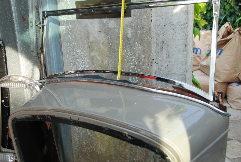

Pare-Brise :  On va repartir du pare-brise : j'ai acheté un encadrement. Heureusement à la bonne largeur ; Malheureusement pas au bon galbe.
A fond la Caisse (A) Pare-b10
Alors la partie basse a été sectionnée, puis décintrée de façon à retrouver le galbe d'origine. Il faudra refaire un chromage, mais on a une liste déjà tellement longue qu'un pt'i plus, c'est point ça qui va nous freiner !!!

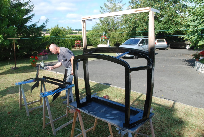

Le niveau châssis : Les poutres basses, longitudinales et transversales sont toutes terminées et ajustées. traitement de fond au xylophène, puis un noir châssis pour se tenir dans le ton d'un boulot sérieux.
Gérard au pistolet, aime la perfection des choses. C'est sa première Peugeot, il a au moins 2 Renault et 4 Citroën à son actif !!!!A fond la Caisse (A) Juille11
