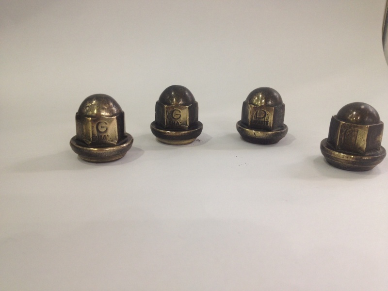

Mon cadeau de noel 201.3 <a href=Mon cadeau de noel 201.3 Photo10" />
hello
pourtant c'était marqué dessus !!!
pour info : serrage GAUCHE antihoraire , serrage DROITE horaire  a moins que je me trompe  lol!  lol!  lol!

MessageSujet: Re: Mon cadeau de noel 201.3   Mon cadeau de noel 201.3 EmptyJeu 12 Déc - 4:57
et bien tu vois 46 JCL les ecrous a gauche tu en trouve encore par exemple sur les 205 du dakar ou sur certaine voiture de course a ecrou central ,comme quoi on a beau progresser il y a des vieilles recettes qui marchent encore !!

MessageSujet: Re: Mon cadeau de noel 201.3   Mon cadeau de noel 201.3 EmptyJeu 12 Déc - 6:28
Je pense que hors mis les véhicules de course et quelques utilitaires nippons , les filetages à gauche ne sont plus utilisés car les aciers ont beaucoup évolué et permettent un serrage bien plus fort sans que les goujons ne s'étirent .   :?:  :?:  :?:

MessageSujet: Re: Mon cadeau de noel 201.3   Mon cadeau de noel 201.3 EmptyJeu 12 Déc - 10:49
Au sujet des écrous à pas à gauche
En principe ils sont montés du coté gauche du véhicule dans le sens de marche...
Si les tambours n'ont pas été croisés... Mon cadeau de noel 201.3 Icon_biggrin
Très bonne remarque, 46jcl !Mon cadeau de noel 201.3 626690
Bien que je connaissais cette particularité des pas à gauche sur les roues gauches, j'ai bien failli me faire avoir au premier démontage des roues avant de ma 01 ! Comme les deux résistaient anormalement, j'ai testé le dévissage dans le sens inverse et, miracle, le dévissage fut facile.
En fait, l'un des derniers techniciens intervenus sur ma voiture avait inversé les deux tambours avant (mais les tambours arrière étaient conformes).
Je n'en veux pas trop à ce technicien inconnu, car j'ai découvert des intérieurs de frein comme neuf et sans poussière ainsi que des garnitures impeccables !  Mon cadeau de noel 201.3 49968
MessageSujet: Re: Mon cadeau de noel 201.3   Mon cadeau de noel 201.3 EmptyJeu 12 Déc - 11:34
En fait le fait d'écrous gauche et droit vient du fait que si ils sont du bon coté, en marche avant,
la rotation des roues à tendance à serrer les écrous.
Si ils ne sont pas du bon coté on risque de voir les ecrous se devisser avec les conséquences que cela peut entrainer sur les roues...
Je ne sais pas si le risque est réel mais puisque cela existe autant les mettre du bon coté... Very Happy

MessageSujet: Re: Mon cadeau de noel 201.3   Mon cadeau de noel 201.3 EmptyJeu 12 Déc - 17:50
Non messieurs ils sont à l'envers, la logique est :
- pas à gauche à droite .
- pas à droite à gauche .
La raison de ce sens est qu'en tournant, la roue doit s'opposer au desserrage de l'écrou .
MessageSujet: Re: Mon cadeau de noel 201.3   Mon cadeau de noel 201.3 EmptyJeu 12 Déc - 19:52
je crois bien que c'est ce que je tentais d'expliquer...
par contre il me semble que le pas à gauche se visse dans le sens de la marche avant si il est a gauche ....   :?:
je n'ai pas trouvé en provenance de Citroen  pale
par contre je les ai trouvés comme ça sur la Rosalie...

Je suis persuadé que pour nos 01, les écrous pas à gauche (parfois marqués G) se montent sur les roues de gauche, et inversement, les écrous "normaux" se montent sur les roues de droite.
Ce n'est pas une preuve, mais j'ai retrouvé le joli article que j'avais lu avant d'acheter ma 201 et qui m'était resté gravé en mémoire : http://michel.saussol.free.fr/Conseils/conseils.html (lire les "quelques conseils" en milieu de la page).
Et Alain MMP le confirmera peut-être, sachant que ce débat à déjà eu lieu sur notre forum...

nous sommes bien d'accord que le coté gauche ou droit s'identifie lorsque l'on est assis au volant et non pas lorsqu'on est face à la voiture (il est toujours bon de le redire, j'ai eu le cas il n'y a pas très longtemps) !
- mettre la voiture sur cale, prendre un écrou pas à droite, le positionner sur le goujon de la roue gauche et tourner la roue dans le sens de la marche en maintenant l'écrou , que va-t-il se produire ?
- faire la même chose coté droit avec un pas à gauche, que va-t-il se produire ?
Je ne vois pas pourquoi un constructeur se distinguerait d'un autre sur le sujet .  scratch

Oui quand on fait cette manip l'écrou est fixe puisque tenu à la main ... et la ça marche comme le dit Francis.
Mais dans la réalité l'écrou est libre puisque non tenu et entrainé par son inertie du fait à la rotation de la roue et dans ce cas
le droit se visse à droite et
le gauche se visse à gauche
CQFD... Mon cadeau de noel 201.3 46300
D'ailleurs le probleme étant complexe les constructeurs ont tranchés et sur les voitures actuelles de Mr tout le monde
ils sont tous à droite ... Mon cadeau de noel 201.3 956346
Bon pour un dimanche je m'arrete là...   :bball:

Effectivement les deux cas de montages sont possible : explication ( déjà évoqué par 46 jcl )
En démontant les tambours de frein, j'ai malencontreusement inversé les dits tambours au remontage. Résultat : le sens des filetages des écrous était inversé!
Qui sait combien de tambours sont restés inversés dans le passé ?
Le sens du filetage restera le même. Si tu serres un écrou sur la roue droite en tournant à droite, tu le resserreras toujours à droite sur la roue gauche.
Là, je ne comprends pas bien tout .  scratch
Un écrou "pas à gauche" ne peut pas prendre sur un goujon "pas à droite" (et vice verça), quelque soit le sens de rotation du goujon !!!!  Mon cadeau de noel 201.3 939388
Je ne peux pas faire l'expérience en ce moment car je suis un peu "sur la touche".  pale  pale

Ne fais surtout pas l'expérience ça risque de ne pas marcher !  Very Happy
Qui a dit de mettre un écrou pas à gauche sur un goujon pas à droite ?  scratch
Il est évident que l'écrou et le goujon ont le même pas .
 C'est toi qui nous l'as dit, or les goujons de mes roues gauches sont en pas à gauche.
Je ne comprends pas bien, sans doute dû à un restant d'anesthésie....  Sleep
