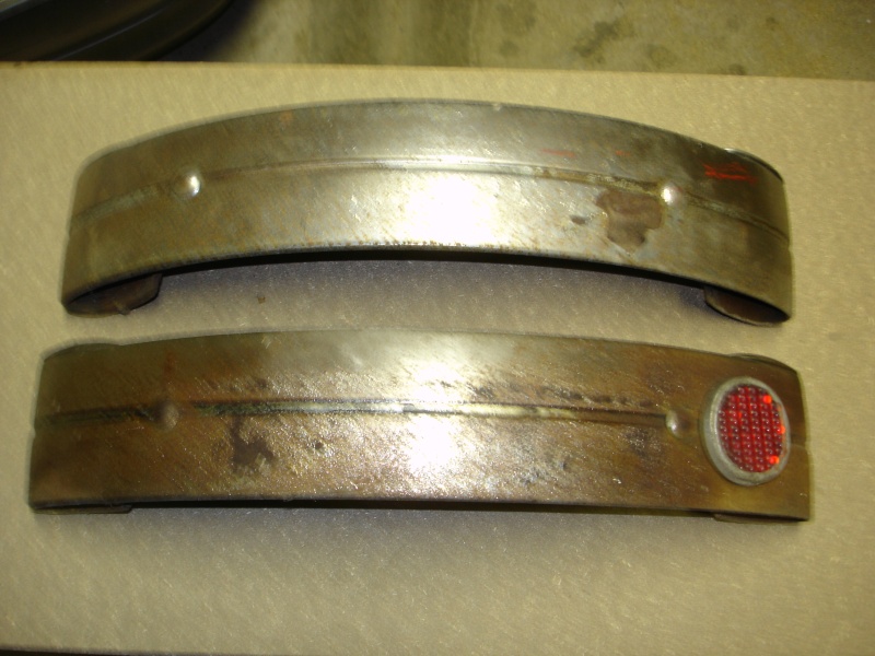

Pare-chocs pour les séries C et CR 34 Pare-c10
Ok les gars... Merci et j' attend votre plan bien qu' un modèle en bois, résine ou la pièce d' origine
eut été mieux pour la facilité et la rapidité ... Le fondeur aurait été comme un pape !!!...
Mes PC arrière sont bien en tôle d' acier (voyez la rouille) qui doit faire 1mm d' épais - 460 mm pour la +
grande longueur et 90 mm de haut. Heureusement que les fers qui les supportent sont en acier - fers plats
et cintrés d' au moins 10 mm et pas en "zanana gommé" comme les pare chocs.
Au premier coup ils devaient être pliés (je l' ai d'ailleurs détordu pour la photo)...
M..... je vois que j' emploie des termes un peu techniques !!! .... Le "zanana gommé" - terme employé par un bon ami
d' enfance,mécano - qui désigne une matière plus ou moins inconnue et qui ne vaut pas grand chose. On peut également
utiliser le "cochonium" qui s' en approche beaucoup ...
@+ et ikus arte comme on dit ici (prononcez icouche arté) qui signifie " a la prochaine

Je reviens sur les cabochons a refaire.
J'ai démonté celui qui est sur mon pare chocs et il est en tole d'inox emboutie.
Je me demande donc pourquoi faire un moule ?
N'est il pas plus facile de voir un métalier-tôlier pour qu'il essaye de nous refaire çà en inox ?
Lolo, je ne t'envoie donc pas de suite ce cabochon, je contactes l'entreprise avec qui je travaille habituellement pour voir s'ils sont capables de refaire une petite série...
Pour info et "agrémenter" le forum, je mets 2 photos du cabochon que j'ai, pour que les spécialistes me confirme que c'est bien le bon...
Pare-chocs pour les séries C et CR 34 Embout10Pare-chocs pour les séries C et CR 34 Embout11
Messages : 9616
Pare-chocs pour les séries C et CR 34 Empty
MessageSujet: Re: Pare-chocs pour les séries C et CR 34   Pare-chocs pour les séries C et CR 34 EmptyMer 7 Sep 2011 - 18:25
Pas d'origine,tous les "vrais" que j'ai vus étaient coulés
pour moi il s'agit soit une fabrication maison (plutôt réussie) soit de l'adaptable d'époque,
et pour de l'inox il est quand même bien piqué dans la matière , donc assez mauvais inox donc peut être d'époque !! ...
Ceci étant c'est le premier de ce genre que je vois Pare-chocs pour les séries C et CR 34 367819
Du coup , nous qui partions sur une réplique de l'origine , ça ouvre la porte aux "dérives" genre tôle forte emboutie et fixation à la vatfèr ..

je confirme d'origine ils sont coulés ,on peut tout a fait penser que les norautos d"epoque vendaient de l'adaptable
MessageSujet: Re: Pare-chocs pour les séries C et CR 34   Pare-chocs pour les séries C et CR 34 EmptyJeu 8 Sep 2011 - 9:34
Je vais quand même demandé à mon sous traitant s'il est capable d'en faire en inox de bonne qualité. Pour voir le coût...
